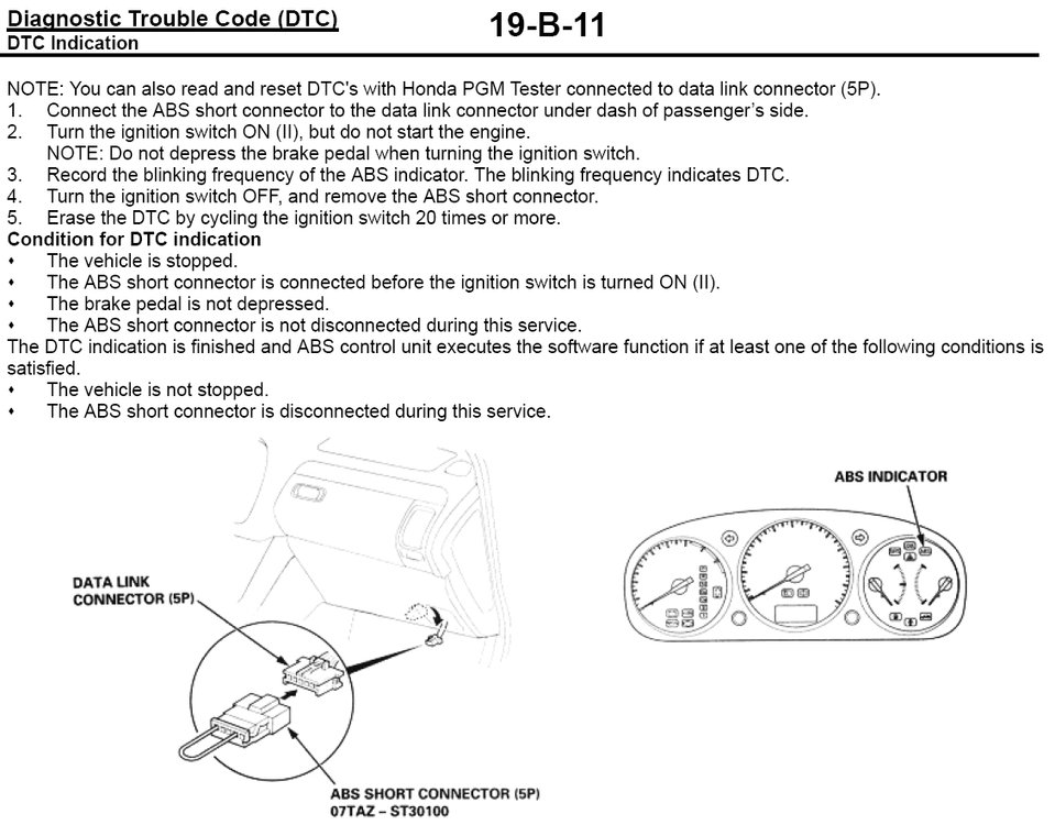

CG9 Geschrieben 16. Juli 2014 Teilen Geschrieben 16. Juli 2014 (bearbeitet) Keiner die sollwerte der Radsensoren? Aber ne Kleinigkeit hab ich schon mal rausgekriegt. Der Fehlerspeicher vom ABS lässt sich NICHT durch das abklemmen der Batterie löschen. Die Fehler werden auf einem Spannungsunabhängigen EEPROM gespeichert. Da bringt das abklemmen nichts. Hat einer den Schaltplan vom ABS überbrückungsstecker? Dann könnt ich den Fehler "ausblinken" Bearbeitet 16. Juli 2014 von CG9 Zitieren Gruß Matze Link zu diesem Kommentar Auf anderen Seiten teilen Mehr Optionen zum Teilen...
kardynau Geschrieben 17. Juli 2014 Teilen Geschrieben 17. Juli 2014 (bearbeitet) dtc-diagnostik mit überbrückungsstecker unten das bild. widerstand vorne und hinten: 450 bis 2000 ohm anscheinend. Bearbeitet 17. Juli 2014 von kardynau Zitieren I-I O N D A - ich will nichts anderes Link zu diesem Kommentar Auf anderen Seiten teilen Mehr Optionen zum Teilen...

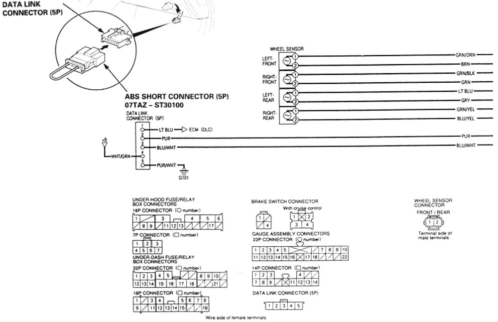

CG9 Geschrieben 18. Juli 2014 Teilen Geschrieben 18. Juli 2014 Moin ...danke Kardy... Aber das is eher eine "grobe Skizze", als ein Schaltplan. Genauer gefragt...welche Klemmen werden durch den Stecker verbunden? Weiß das jemand? Zitieren Gruß Matze Link zu diesem Kommentar Auf anderen Seiten teilen Mehr Optionen zum Teilen...
kardynau Geschrieben 18. Juli 2014 Teilen Geschrieben 18. Juli 2014 (bearbeitet) jetzt besser. ...wenn man sich aber das bild oben anschaut und weiß, wo die nase des des steckers ist (oben, DATA LINK CONNECTOR (5P)), sind die drähte leicht zu finden, denk ich. (entsprechend wie brücke short connector) laut bild unten "DATA LINK CONNECTOR (5P)" und "Wire side of female terminals" müssten das die pins 5 und 2 sein, denk ich. Bearbeitet 18. Juli 2014 von kardynau Zitieren I-I O N D A - ich will nichts anderes Link zu diesem Kommentar Auf anderen Seiten teilen Mehr Optionen zum Teilen...
CG9 Geschrieben 19. Juli 2014 Teilen Geschrieben 19. Juli 2014 2 - 5 könnte hinkommen. Wenn die grosse hitze weg is...werd ich mal.basteln gehen. Zitieren Gruß Matze Link zu diesem Kommentar Auf anderen Seiten teilen Mehr Optionen zum Teilen...
kardynau Geschrieben 19. Juli 2014 Teilen Geschrieben 19. Juli 2014 (bearbeitet) na ja, die andere "einfachere" = die letzte Möglichkeit wäre 4 - 1. ...am Anfang dachte ich, das ist das. Honda bemüht sich aber die anderen (mich) Überlegungen anzustellen = kopf einzuschalten. so bin ich auf 2 - 5 gekommen. (hinweis: von hinten des steckers alles gesehen) aber noch einfacher ist es den stecker in die Hand zu nehmen und mit dem bild zu vergleichen...von links nach rechts gesehen (brücke) nr. "1" und "4" und die draht-farben laut Pins=nr. abzulesen. :)) Bearbeitet 19. Juli 2014 von kardynau Zitieren I-I O N D A - ich will nichts anderes Link zu diesem Kommentar Auf anderen Seiten teilen Mehr Optionen zum Teilen...
CG9 Geschrieben 19. Juli 2014 Teilen Geschrieben 19. Juli 2014 Hab aber auch schon feststellen müssen... Das nicht alles auf den Bilder im ESM auch der Wirklichkeit entspricht. Manche Sachen sind extra umständlich beschrieben...oder wurden wohl auch Teilweise während der Bauzeit verändert. Zitieren Gruß Matze Link zu diesem Kommentar Auf anderen Seiten teilen Mehr Optionen zum Teilen...
kardynau Geschrieben 19. Juli 2014 Teilen Geschrieben 19. Juli 2014 (bearbeitet) "verändert": farbe der drähte möglicherweise schon aber die position der pins/drähte im stecker wurde nicht verändert. das glaube ich nicht. bei CE ist alles ähnlich, nur andre draht-farbe. ..."den stecker in die Hand nehmen und mit dem bild vergleichen" die position...von links nach rechts usw...ist einfach. grüsse :)) Bearbeitet 19. Juli 2014 von kardynau Zitieren I-I O N D A - ich will nichts anderes Link zu diesem Kommentar Auf anderen Seiten teilen Mehr Optionen zum Teilen...
CG9 Geschrieben 22. Juli 2014 Teilen Geschrieben 22. Juli 2014 (bearbeitet) Tja ...was soll ich sagen... Pin1 ist nicht belegt...kein Kabel im Stecker. Soo gaanz laaangsam nervt es. Immer diese Änderungen. PS... Hab 2-5 gebrückt...und....NICHTS ! Kein DTC. Kein Blinken..keine Änderung. Bearbeitet 22. Juli 2014 von CG9 Zitieren Gruß Matze Link zu diesem Kommentar Auf anderen Seiten teilen Mehr Optionen zum Teilen...
