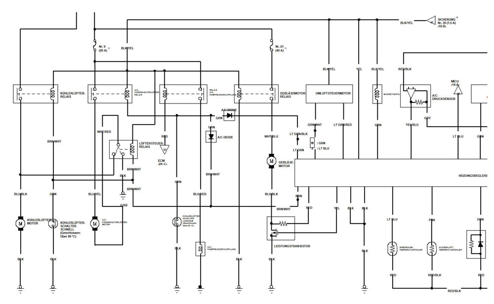

Schaltplan
...im thermostatgehäuse sitzt laut bild nur ein kühlerlüfter-schalter (schnell) also kein richtiger fühler = also falsch!
Schaltplan sagt auch nix....wo was. usw.
Bearbeitet von kardynau
kardynau, im thermostatgehäuse sitzt laut bild nur ein kühlerlüfter-schalter (schnell) also kein richtiger fühler = also falsch!
