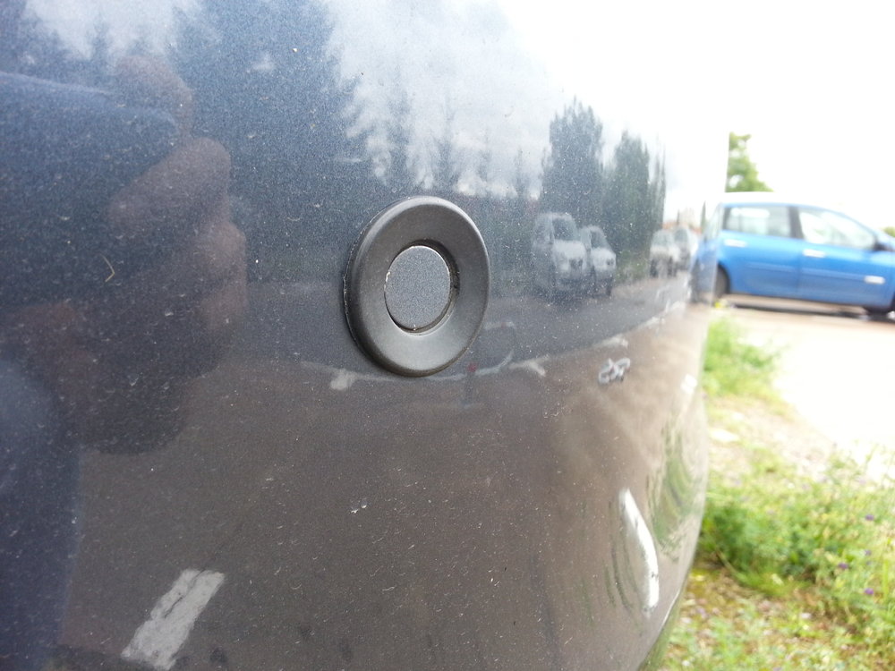

Groovy Geschrieben 13. Juli 2014 Autor Geschrieben 13. Juli 2014 (bearbeitet) Hallo... im Anhang füge ich mal zwei Fotos der Rückfahrsensoren sowie einen Link zum Video mit dem entsprechenden Ton (piepen) bei. MfG Groovy Bearbeitet 13. Juli 2014 von Groovy Zitieren
NOS Geschrieben 13. Juli 2014 Geschrieben 13. Juli 2014 Das sind auch nicht OEM sondern nachrüst PDC! Naja zu99% würd ich sagen bei dem piepen. Zitieren
Groovy Geschrieben 13. Juli 2014 Autor Geschrieben 13. Juli 2014 Hallo ! Diese waren beim kauf schon verbaut , deshalb kann ich nichts über die Herkunft sagen . Dann brauch ich Sie ja nur durch Irgendwelche Sensoren zu ersetzen ! oder ? MfG Groovy Zitieren
Groovy Geschrieben 6. August 2014 Autor Geschrieben 6. August 2014 Nur zur Vollständigkeit ; Es ist eine Boschanlage ; siehe Bilder Diese Anlage gibt es nicht mehr , nur eben der Zeit entsprechend neuere . Leider habe diese , nicht mehr solche großen Löcher in der Stoßstange von fast 3,0 cm Durchmesser . Da könnte ich keine neuen nehmen , da da diese alle um die 20 - 22 d Kreisausschnitt haben . Jetzt habe ich mir ein neues Steuergerät gekauft es ist auf dem Weg , mal sehen ob es klappt . Diese Anlage wurde überall verbaut Saab , Opel etc . Mfg Groovy Zitieren
