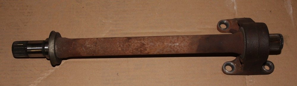

pw84 Geschrieben 5. November 2014 Geschrieben 5. November 2014 Wieso sind die nicht so gut? Ich hab die Antriebswellen von Blueprint auch verbaut :) Meine rechte Welle hat wieder etwas viel Spiel und es vibirert manchmal etwas. Ich tendiere aber eher dazu, das du Halbwelle, Also die Welle zwischen Getriebe und Antriebswelle, nen Ding weg hat und deswegen die neue Antriebswelle gleich wieder so schnell geschrottet hat. Zitieren

pw84 Geschrieben 9. November 2014 Geschrieben 9. November 2014 Genau das Teil meine ich. Die Antriebshalbwelle. Neu leider nicht wirklich zu finden. Und bei Honda kaufe ich das sicher nicht. Zitieren
Lars1984 Geschrieben 28. März 2015 Geschrieben 28. März 2015 Und genau das Lager ist bei mir auch defekt bzw die sache hat Spiel. Habe auch die blue print antriebswelle verbaut. Wer kann mir sagen wo es diesen Lagerbock gibt, bzw. wue teuer der ist? Zitieren
Pleasure-Lover Geschrieben 13. April 2015 Geschrieben 13. April 2015 wie prüft man denn, ob und wie stark dort im Lager Spiel ist..? Bzw. wie kann überhaupt überprüfen, obs von den Antriebswellen kommt? Hier kann man z.b. einzeln das Lager kaufen (Nr. 24): http://www.lingshondaparts.com/honda_car_parts_selection_pfk.php?block_01=17SEA01&block_02=B__2100&block_03=2889 Zitieren
