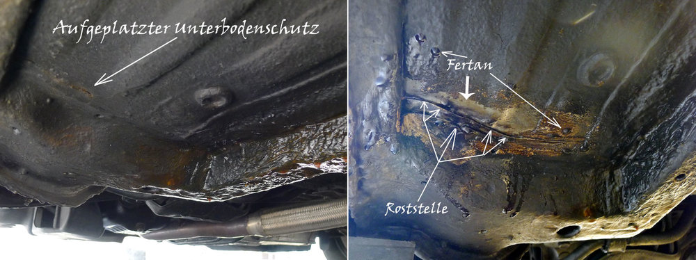

...jo, ich habe letztens unter meinem wagen gesehen, http://www.cosgan.de/images/smilie/konfus/k020.gif dass der unterbodenschutz an einer stelle, wo bleche verschweißt sind, aufgeplatzt war.
die braune verfärbung am rand deutete darauf hin, dass darunter eine roststelle war. :(

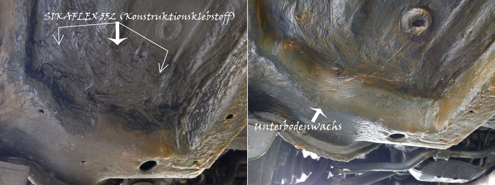

...so habe ich diese roststelle beseitigt:
1. unterbodenschutz entfernt = die ganze roststelle freigelegt. roststelle war längeeeeer als erwartet. http://www.cosgan.de/images/smilie/verschiedene/a015.gif
2. mit Fertan alles behandelt und über die nacht wirken gelassen. http://www.cosgan.de/images/smilie/verschiedene/a020.gif
3. Fertan mit wasser abgewaschen.
4. nach dem alles getrocknet war und alle flächen ordentlich entfettet wurden, habe ich eine dicke schicht SIKAFLEX 552 aufgetragen. http://www.cosgan.de/images/smilie/haushalt/n045.gif
5. ...und die ganze stelle mit unterbodenwachs beschichtet.
yes, heute habe ich diese baustelle…abgehakt [v] http://www.cosgan.de/images/smilie/sportlich/d045.gif
ps.: auf diese weise erledige ich in letzter zeit alle meine roststellen.
...und später (vor dem winter) muss noch das blech von innen (über schon vorhandene öffnungen, siehe fotos) mit hohlraumwachs versiegelt werden.
