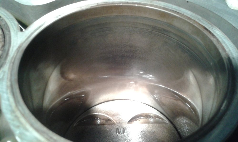

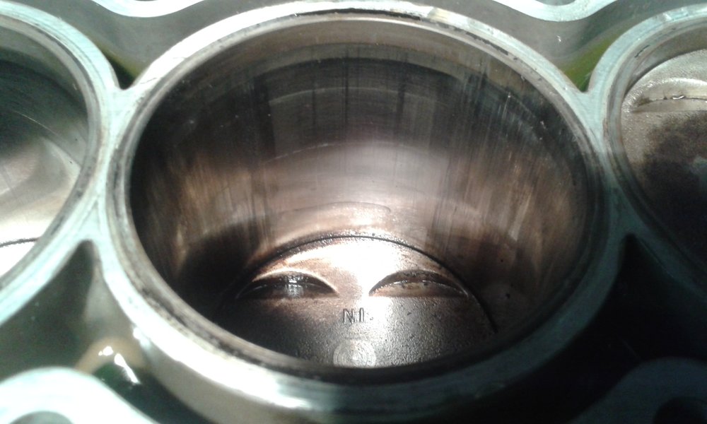

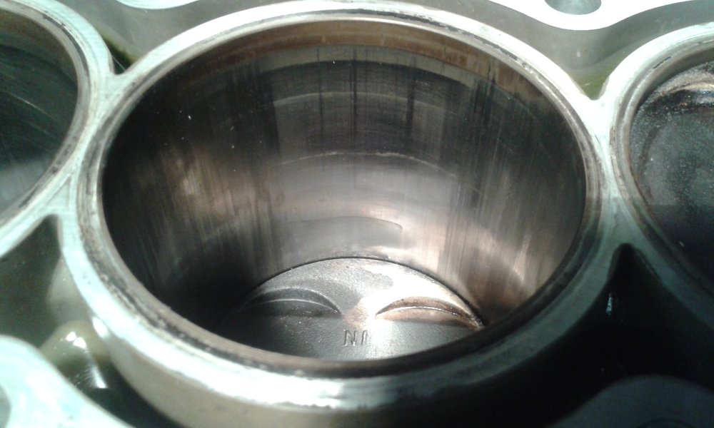

Dotterblume Geschrieben 1. Juni 2015 Autor Geschrieben 1. Juni 2015 So nun hab ich das mit dem Sprit gemacht : Ventile schließen alle - kein durchfluß zu sehen Hab dann mal ein Bild vom Zylinder gemacht , an dieser Stelle ein herzlichen Dank an "Knobi" für sein Bild Beitrag ;),hat echt geholfen , so nun mein Bild 20150601_180320.jpg Dann hab ich benzin eingefüllt und nur der zweite von rechts , also der mit 5 bar kompression hat es nach unten durchfließen lassen , nicht schnell ,aber nach 5min war eine Sprühdosenkappe voll durch :(. Hab danach noch mal alle Zylinder fotografiert , diesmal von links nach rechts , so wie man davor steht : 20150601_183541.jpg , 20150601_183458.jpg , 20150601_183509.jpg , 20150601_183553.jpg Bei den Pleuellagern hab ich im Ersten und letzten zylinder horizontales Spiel , die klappern wie das Geräusch und dann fiel eine halbschale auf den Boden , wahrscheinlich für das horizontale Spiel der Kurbelwelle zuständig , an dem gleichen lager ist auf der anderen Seite auch eine halbschale , aber die will nicht raus . Hat das so seine Richtigkeit ? Zitieren
Dotterblume Geschrieben 1. Juni 2015 Autor Geschrieben 1. Juni 2015 Ich steh nun hier und überlege : der Kolbenfresser scheint eindeutig , pleuellager eventuell aber beide dinge sind doch schleichende prozesse die langsam mehr werden . was ist bei dieser "plötzlichkeit" passiert? was passiert wenn der Zahnriehmen überspringt ? wieso hält der dritte zylinder den kraftstoff genau so gut wie eins und vier ? trotz weniger Kompression? Im Leerlauf hat der Motor 800 U/min , ich höhre ein klackern von evtl 80 x/min (gefühlt wahrscheinlich noch weniger) ??? Ich hab ja keine Wahl , ich werde weiter zerlegen , aber wo nach soll ich suchen ?X( Der wagen hat TÜv 05/2017 nagelneue Reifen, alle öle neu , kerzen ,kabel, riehmen ,bremse kompl. letztes jahr , Auspuff neu kompl. ,und nur eine Roststelle , ratet mal wo:( Zitieren
Knobi Geschrieben 1. Juni 2015 Geschrieben 1. Juni 2015 (bearbeitet) Kolbenfresser: Ja, eindeutig. Dank Stahllaufbuchsen ist der Block aber nicht völlig hinüber. Ein Lagerschaden durch Kolbenfresser ist die logische Folge und tritt sehr wohl schlagartig auf: Der Kolben steckt bei voller Drehzahl für einen winzigen Moment im Zylinder fest, aber weil der Motor sich natürlich weiter drehen will und weder Kurbelwelle, noch Pleuel allzu schnell brechen, muss halt irgendwas nachgeben - und das ist fast immer die obere Pleuellagerschale. Unbeschädigte Lagerschalen sollten eigentlich recht stramm im Pleuel sitzen, auch, wenn es zerlegt ist. Wenn sie einfach rausfallen, fehlt schon so viel Material, dass sie sich verbiegen konnten. Schau Dir die Schalen mal genau an. Die originale Oberfläche ist mattsilber oder mattgrau und völlig gleichmäßig (Zinn, ggf. mit Phosphatbeschichtung). Winzige Riefen und Einschlüsse von Schmutzpartikeln sind normal, sollten aber nicht mit dem Fingernagel fühlbar sein. Glänzende Stellen oder solche mit anderen Farben sind bereits Schäden: Unter der Zinnschicht folgt eine aus Kupfer, darunter der Stahlträger. Wenn die Kupferschicht bereits fehlen sollte, ist fast immer auch die Kurbelwelle im Eimer. Ganz selten frisst die Lagerschale auch auf der Welle fest und dreht sich dann im Pleuel, was natürlich nicht mehr zu reparieren ist. Natürlich kann man auch eine beschädigte Kurbelwelle dünner schleifen lassen und mit dickeren Lagern wieder einbauen, aber das wird so teuer, dass es sich eigentlich nicht lohnt. Bohren und Honen eines Blocks mit Kolbenfresser ist für ca. 350 € machbar, dass kann also noch okay sein, wenn man billig an neue Kolben und Lager kommt und die Kurbelwelle noch gut ist. Originale Kolben im 1. Übermaß (+ 0,25 mm) sind übrigens nicht teuer und mit etwas Glück findest Du einen kompletten Rebuild-Satz mit Kolben, Ringen, Lagerschalen und Dichtungen für unter 200 € in USA, zzgl. Versand, Steuer und Zoll natürlich. Die Qualität dieser Teile ist übrigens nicht schlecht. Kolben und Ringe sind absolut original, nur die Ventilschaft- und Einspritzdüsendichtungen aus solchen Sets würde ich nicht verwenden, aber das wäre ja egal. Das Problem ist eher, die passende Kolbenform zu finden, weil US-Motoren meist viel weniger Verdichtung hatten - hier z.B. durch Muldenkolben, während Deine einfach nur flach sind: http://www.ebay.com/itm/94-97-Honda-Accord-Odyssey-2-2L-Full-Gasket-Piston-Bearing-Rings-Set-F22B2-F22B6-/371014875624?fits=Make%3AHonda&hash=item566235b9e8&vxp=mtr Lagerschalen aus dem Zubehör (oder solchen Sets) mit "Standardmaß" funktionieren natürlich auch, sind aber immer ein wenig Glückssache, was das richtige Spiel angeht (z.B. ACL, King, Clevite usw.). Honda hatte 7 verschiedene Stärken der Lagerschalen für 4 Verschiedene Toleranzgruppen der Kurbelwellen und Pleuel, und weil man auch Lagerschalen unterschiedlicher Stärke (+/- eine Sorte) zur Feinabstimmung kombinieren konnte, ergibt das theoretisch über 300 Varianten. Ein Zubehörlager muss dagegen immer zu jeder Welle und jedem Pleuel passen und liegt deshalb von der Stärke her eher im Bereich der dünnsten Originallager; es kann also passieren, dass solch ein nagelneues Lager in einem "großen" Pleuel auf einer "dünnen" Welle gleich wieder Spiel im Bereich der Verschleißgrenze hat. Das hatte ich gerade erst selbst so, der Motor läuft aber und wird sicher auch eine Weile halten. Das Lagerspiel wird übrigens durch probeweises Zusammenbauen mit eingelegten Wachsfäden von bestimmter Stärke gemessen, die sich dabei zusammendrücken und nach dem Zerlegen durch ihre Breite das Spiel anzeigen (Plastigauge). Originale Lager haben eine Farbmarkierung für die Stärke an der Kante, es gibt sie leider nur bei Honda. In den USA ist aber auch das bezahlbar mit etwa 11 $ pro Schale (hondapartsnow.com, Versand über Bonvu möglich). Ich würde den kaputten Motor aber eher als Chance sehen, gleich einen möglichst großen, gebrauchten in gutem Zustand zu suchen und einzubauen. Warum nicht 160, 185 oder gar 212 PS mit einem H23 oder H22? Das wird auch nicht teurer, als der Neuaufbau Deines F20. Bearbeitet 1. Juni 2015 von Knobi Zitieren
