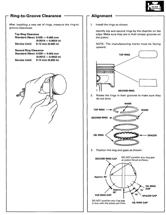

Dotterblume Geschrieben 21. Juni 2015 Autor Geschrieben 21. Juni 2015 (bearbeitet) Hallo,ich habe heute die die kolben mit den neuen Ringen eingesetzt und es macht einen positiven eindruck : kurze frage zu den zylinderkopfschrauben ; neue kosten 66€ oder eine gebrauchte vom schrottplatz ; ich brauch ja nur eine wahrscheinlich für lau ???Die dichtung für den ansaugkrümmer kost auch geld ( wie gesagt nur ein versuch wie lange er dann läuft weiß keiner) . hat jemand die drehmoment Werte für den Zylinderkopf und die Kurbelwellenlager parat ;) Wenn er wieder zusammen ist werde ich als erstes die Kompression messen , und wieder nach 100 km , dann werde ich sehen wohin die reise geht.:D Bearbeitet 10. Juli 2015 von kaefergarage.de Doppelpost Zitieren

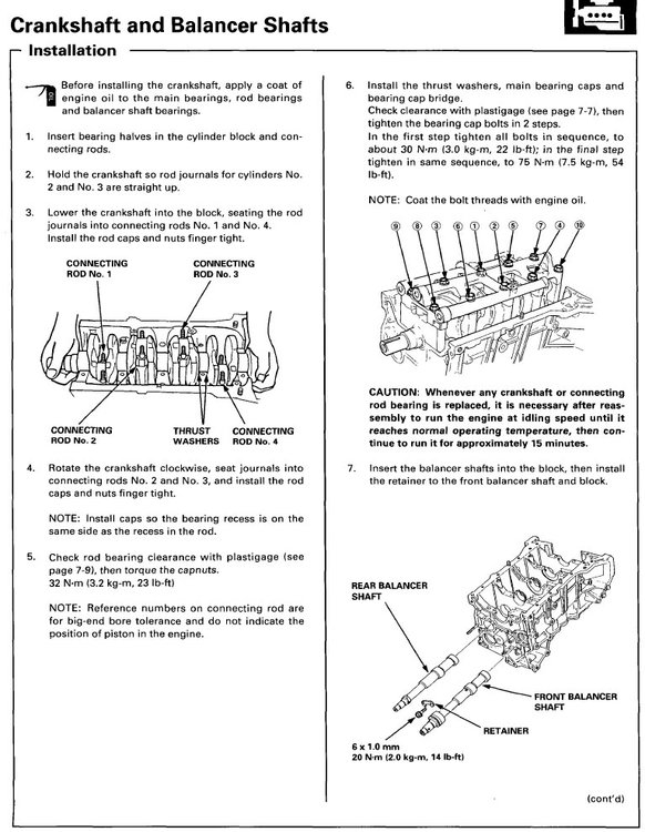

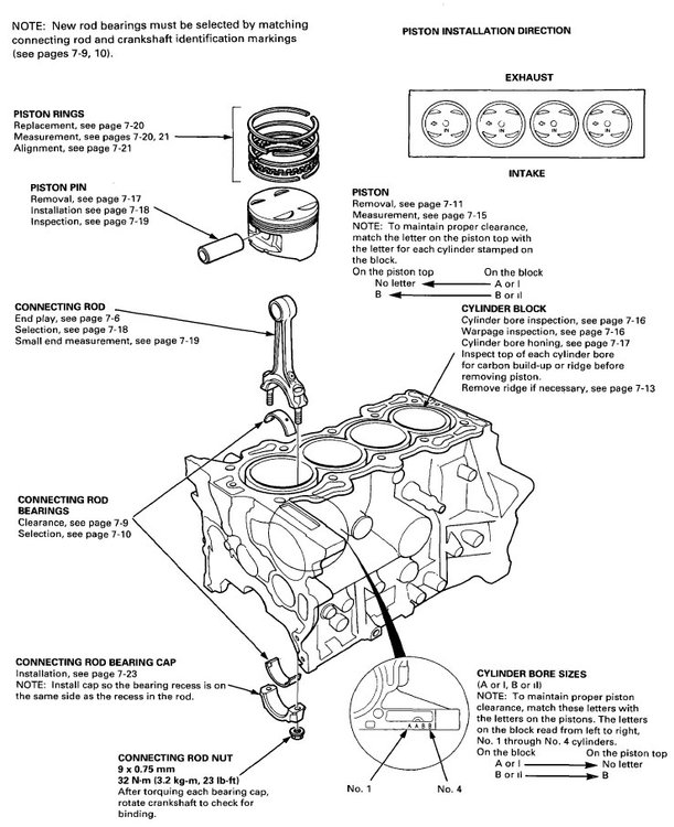

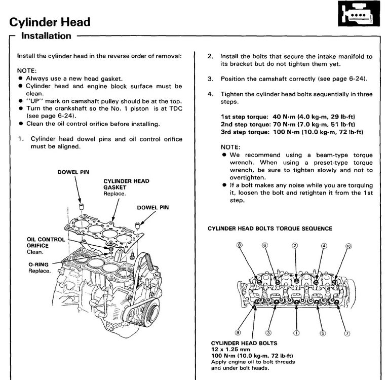

Knobi Geschrieben 22. Juni 2015 Geschrieben 22. Juni 2015 Also die Kopfschrauben kannst Du normalerweise wiederverwenden. Im Handbuch gibt es eine Längenangabe, die sie nicht überschreiten dürfen; hab ich aber auch noch nie überprüft und hat immer funktioniert. Kopfschrauben von der Mitte aus über Kreuz anziehen mit 40, 70 und 108 Nm. Hauptlagerböcke ebenso mit 30 & 75 Nm. Pleuelschrauben mit 32 Nm. Die Kompression kann auch mit völlig zerfressenem Kolbenhemd noch top sein, der Kolben klappert dann halt trotzdem. Da habe ich neulich auch gestaunt. Zitieren
Dotterblume Geschrieben 22. Juni 2015 Autor Geschrieben 22. Juni 2015 an dieser Stelle noch mal vielen Dank an Knobi für die hilfreichen Auskünfte , ich vergess bloss immer die Dokumentation mit bildern , aber vom ersten startversuch mach ich ein video . hoffentlich kriege ich es eingestellt . Ich denke zum wochenende sollte er laufen . Nochmal vielen Dank an alle beteiligten . Zitieren
kardynau Geschrieben 23. Juni 2015 Geschrieben 23. Juni 2015 (bearbeitet) http://hondatech.info/downloads/Auto/Manuals/Accord/ ...und ein paar Blätter von cc7 bj. 93 (f20z1 und f20z2): Bearbeitet 23. Juni 2015 von kardynau Zitieren I-I O N D A - ich will nichts anderes
