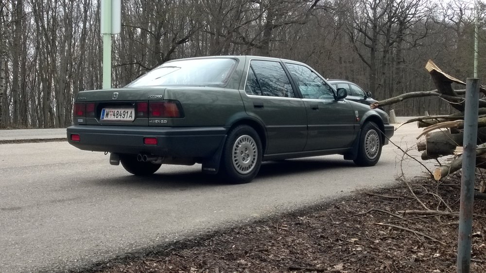

Hallo, hier mal Updates zu meinem Accord: Er hat momentan 111.000km drauf, die Kupplung und Zahnriemen sind ganz neu, kleine Roststellen am Radkasten wurden professionell beseitigt. Und er macht mich mit jedem km glücklicher, nur Automatik würde mir noch fehlen :D
Hier noch ein paar Fotos von absolut abscheulicher Qualität:
(Natürlich ist der Innenraum nicht immer so unordentlich)

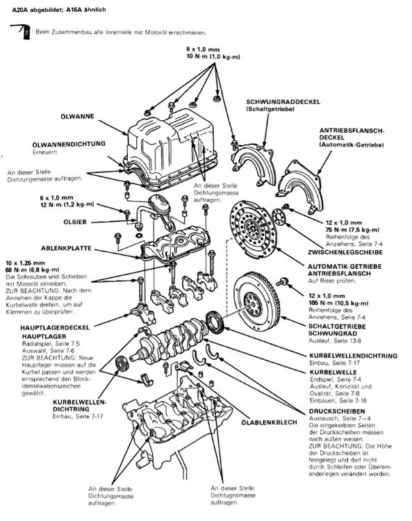

Falls Ölwannendichtung undicht ist manchmal hilft die Schrauben und Muttern leicht nachzuziehen (10Nm). Ansonsten Mitwerkstatt besuchen und selber wechseln, meines Wissens honda-nr 11251PC6010 oder 11251PC6000, bei eBay große Auswahl.

Man muss auch gleich sagen, beim ATR ist die Ölwannendichtung nur so eine Flüssigdichtungsmasse, die man draufgibt, es ist kein Gummiring in diesem Sinne.
Das Öl sammelt sich genau an der Kante von Motorblock und Getriebeglocke, an der Ölwanne und Zahnriemenseitig auch an der tiefsten Stelle unten.
