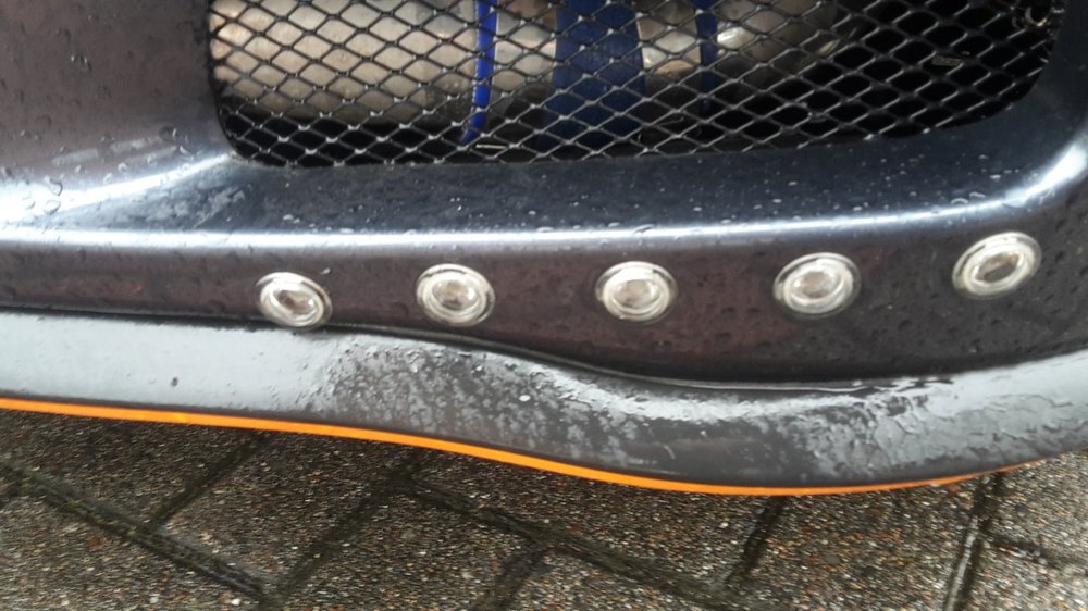

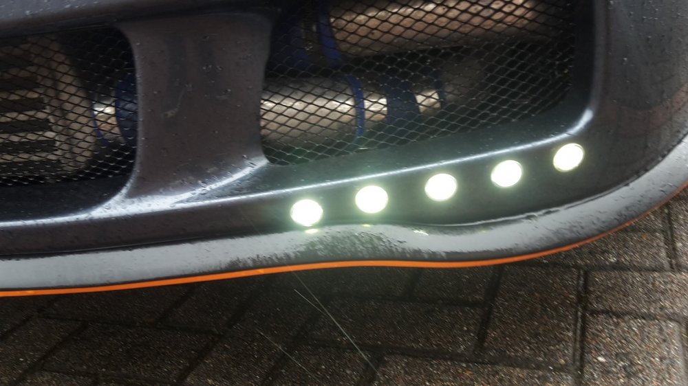

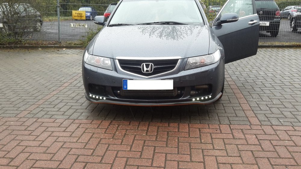

Jakk123654 Geschrieben 25. April 2016 Autor Geschrieben 25. April 2016 So hier sind die bilder Zitieren
Heinz Wäscher Geschrieben 25. April 2016 Geschrieben 25. April 2016 Vielleicht fand der erste Prüfer, der gemeckert hat, die eingebauten LED zu schräg eingebaut. Bei serienmässig verbauten Leuchten sind diese ja immer genau im rechten Winkel eingebaut. Zitieren kunstparker.de
lupus_ch Geschrieben 26. April 2016 Geschrieben 26. April 2016 Morgen, danke f die Bilder, ( aber gefällt mir nicht).. aber muss ja Dir gefallen. Sind die (mind.) 250 mm über dem Strassenbelag?? Rechtwinkligkeit spielt keien rolle, wenn man mal aktuelle Fahrzeuge z.B. französische Provenienz anschaut.... Aber wenn nun gut, dann gut. Erleuchtete Tagfahrt wünscht lupus_ch Zitieren
Jakk123654 Geschrieben 26. April 2016 Autor Geschrieben 26. April 2016 Morgen, danke f die Bilder, ( aber gefällt mir nicht).. aber muss ja Dir gefallen. Sind die (mind.) 250 mm über dem Strassenbelag?? Rechtwinkligkeit spielt keien rolle, wenn man mal aktuelle Fahrzeuge z.B. französische Provenienz anschaut.... Aber wenn nun gut, dann gut. Erleuchtete Tagfahrt wünscht lupus_ch es sind genau 260mm . mind abstand 150mm . also alles in ordnung. der tüv war einfach nur kacke. wie gesagt bin zum andere tüv gefahren und habe tüv bekommen. und bei kontrolle nie probleme bekommen. Zitieren
