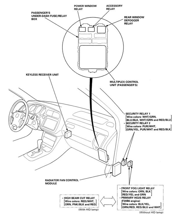

bei CA5 ist die verdrahtung und anschlüsse anders. das waren nur beispiele. mit cg8 kenne ich mich nicht aus.

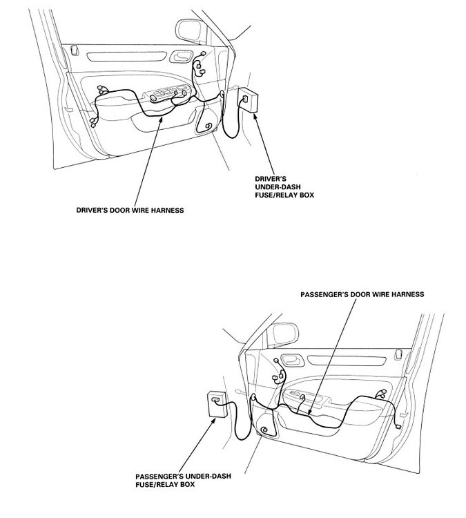

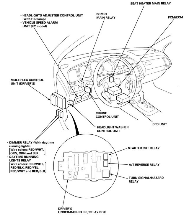

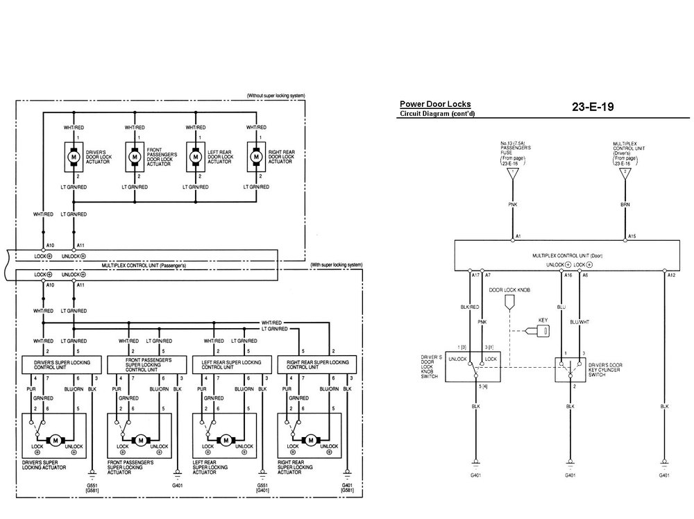

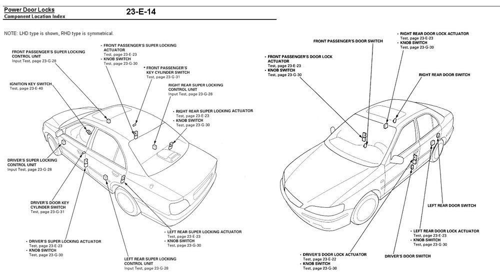

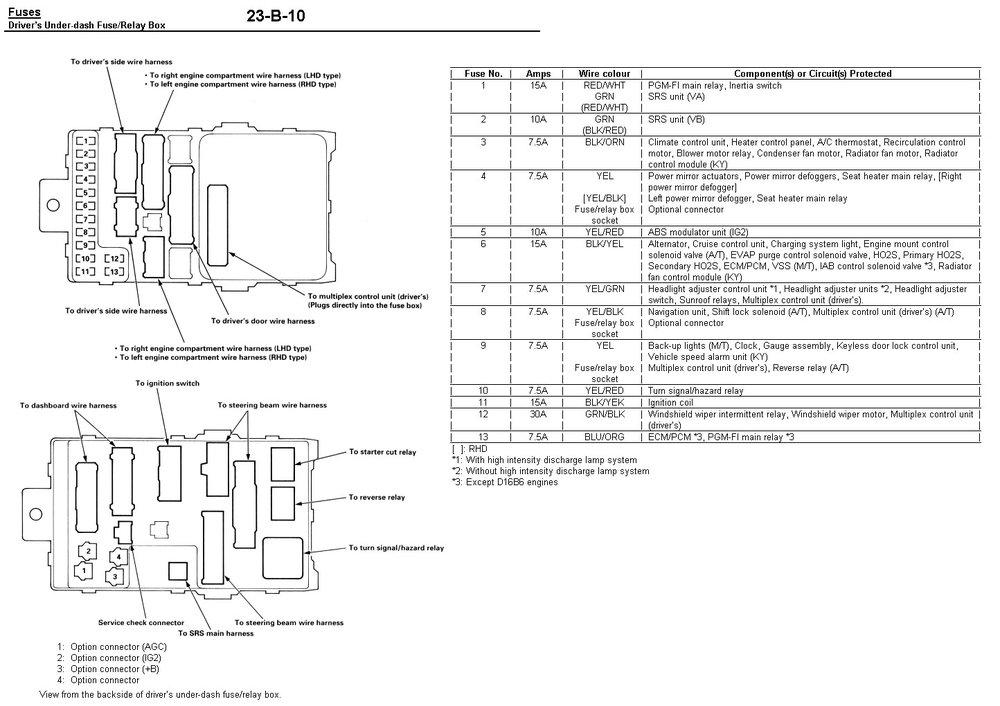

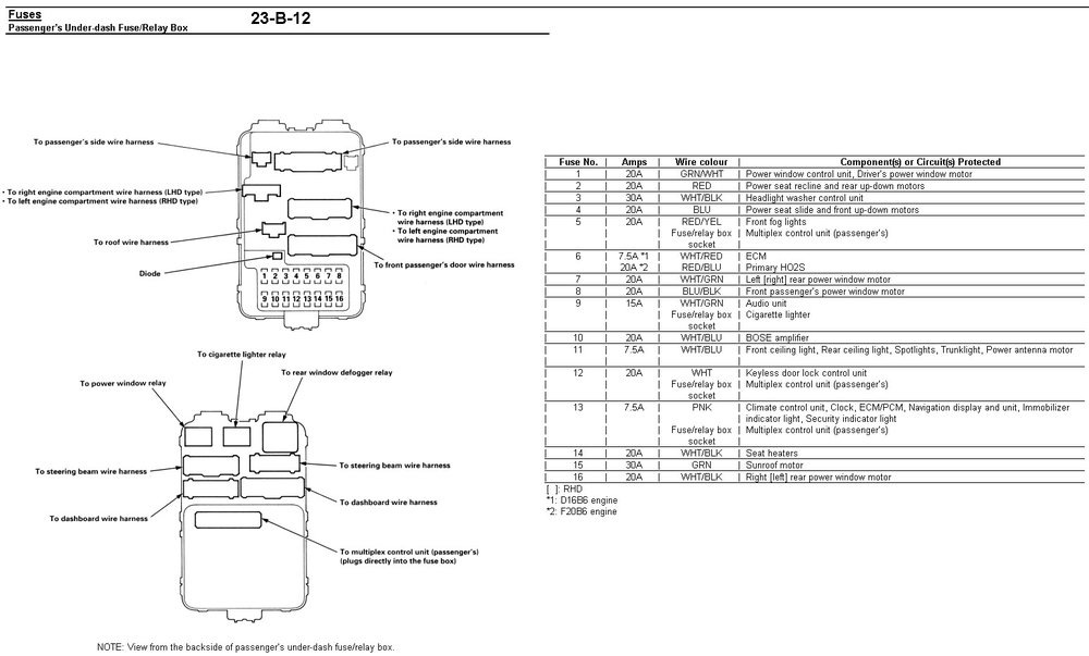

zu CG8-Verdrahtung habe ich einige bilder kopiert, möglicherweise kann das helfen.
es wäre nett wenn du eine kurze beschreibung mit bilder von deiner installation machen würdest. :))

Der CG8 hat von Werk aus eine Funk-ZV. Alternativ zu deinem Vorhaben kannst du auch eine Originale besorgen und anlernen.

Echt top, hammer geile Sache, danke für die ganzen bilder und Links. Des ist perfekt :repekt:
