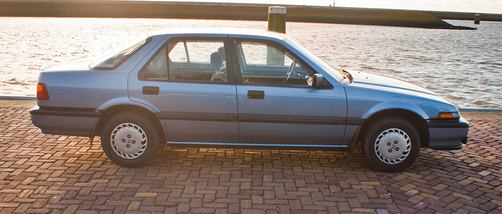

Tja, die Schwammigkeit der Lenkung meinte ich eigentlich nicht. Was ich zu beschreiben versucht habe ist eher wie das Auto sich verhält wenn man zB in der 10er Zone mit vielen Straßenschäden fährt, dass die Aufhängung wirklich viel weicher zu sein scheint, dass das Auto leichter zum Wackeln zu bringen ist als mein CB3, wobei bei dem CB3 die Stöße von den Straßenunebenheiten deutlicher/härter zu spüren sind. In den Kurven ist die Karosserieneigung auch stärker als die vom CB3.
Von den Rostproblematiken bei den 80-90er Hondas habe ich auch gehört. Meine Exemplare wurden glücklicherweise von den ernsthaften Rostanfällen soweit verschont gewesen. Da der CA5 echt ein seltenes Ding ist (vor allem die Ausstatung und vom Gesamtbild) möchte ich schon eine Sommmersaisonzulassung für dieses Auto machen.
Bilder sind aber noch die von dem Vorbesitzer vom letzten Herbst.

hi, das ist aber wirklich ein sehr seltener, gepflegter und gut erhaltener ca5-wagen.
wie viele km hat dein wagen auf dem tacho?
sogar mit tempomat…aber kein automatik. :wink:
ich habe bei meinen 2x ca5 mit serien-federn vorne gesehen, dass die vorderen federn bzw. federbeine immer irgendwie ein wenig zu hoch standen so ca. 5cm zu hoch.
bei deinem wagen ist aber nicht so. hast du serien-federn vorne?

Alle Achtung, das ist wirklich ein schöner und gut erhaltener CA!
Was das beschriebene Verhalten angeht - schwer zu sagen. Beide Autos sind für europäische Verhältnisse bzw. sportliches Fahren ab Werk eigentlich zu weich abgestimmt.

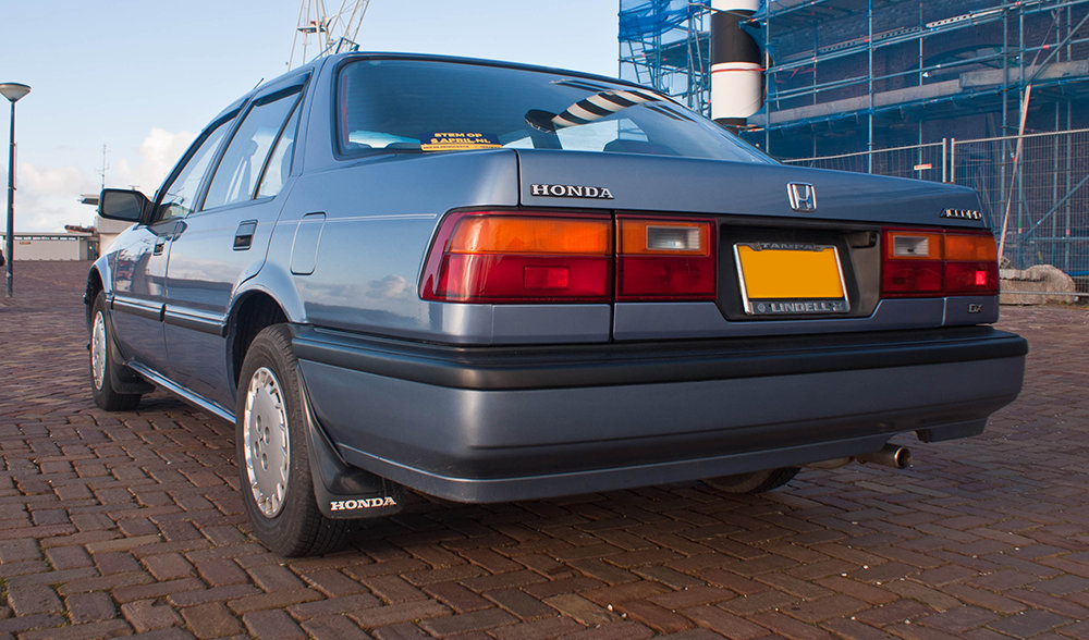

bei ebay gibt es eine rückleuchte für USA-ca5-wagen zu kaufen.
rückleuchten für limo europa-version sind leichter zu finden und sehen ganz anders aus.
wenn du deinen wagen behalten möchtest, wäre vielleicht nicht schlecht so ein teil für reserve zu kaufen aber deine entscheidung. :))
link dazu: http://www.ebay.de/itm/RUCKLEUCHTE-RUCKLICHT-LINKS-HONDA-ACCORD-CA-86-89-STANLEY-043-7419L-NEUW-/252369447680?hash=item3ac2642b00:g:FyoAAOSw~oFXIISe
man könnte vielleicht mit dem Verkäufer verhandeln? ;-)

Was die Leuchte bei Ebay angeht - das ist die Leuchte von einem CA5, allerdings ist es eine Vor-Facelift Leuchte - wenn man genau hinschaut - sieht man, dass das Farbglas vom Blinker z.B. direkt mit dem schwarzen Plastik angrenzt, bei meinem (Facelift Modell) gibt es dazwischen noch ein Streifen vom roten Rand. CA ist eines der wenigen Autos überhaupt, das mir nach dem Facelift besser gefällt.

Wow, wirklich ein sehr schönes Auto hast du da.
Wenn die Federn gekürzt sind, wundert mich nichts mehr über ein komisches Fahrverhalten :D Die Frage ist dann, was der Vorbesitzer wohl noch so veranstaltet hat..
Obwohl dein Auto auf den Fotos gar nicht so aussieht, als wäre er vorne tiefer.
