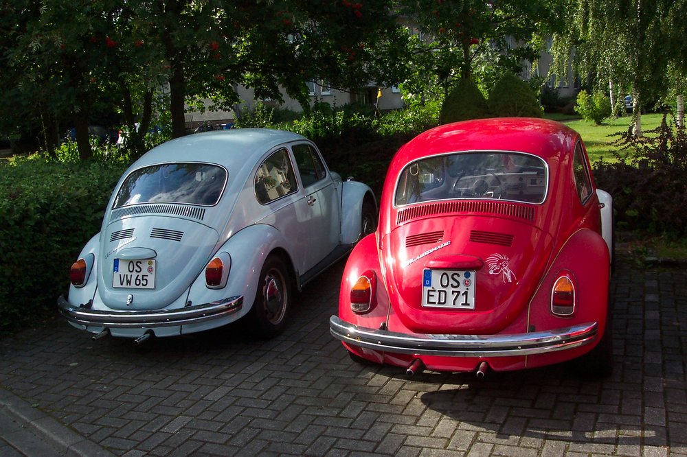

Ich war heute ja beim TüV und erkundigte mich, ob mein Käfer H-zulassungsfähig ist (siehe Bild am Schluss). So sieht es aus: wenn die Tieferlegung / Felgen damals eingetragen wurden, steht dem nichts im Wege ! Jetzt kommt das aber:
Die Lackierung ist das Problem. Nun mein Hilfegesuch: ich brauche einen Nachweis, dass in den 60er (der Käfer ist Baujahr 1968 ) diese Lackierung schon mal am Käfer vorhanden war ! Ich weiß, dass schon in den 30er die Hot Rods auf den Salzseen mit den 'Scallops' lackiert wurden. Nur beim Käfer ? Hilfe ! Wenn ich dieses nachweisen kann, bekommt mein ED das begehrte H-Kennzeichen wie es mein zweiter Käfer bekommen wird.
Ich bin für jede Quelle dankbar.
Um diese Lackierung geht es:

Nein :( Es wird wohl echt an der Lackierung hapern. Ich habe für den weiß-roten (ED) noch eine Anfrage in Flensburg laufen. Mal sehen, ob die was machen können. Ich sage ja: allein für das H-Kennzeichen lackiere ich ED entwerder komplett weiß oder rot und mach ihn nach der Abnahme wieder cool. Lackieren muss ich ihn eh - die letzten 15 Jahre zeigen sich nun immer mehr. Es ist Zeit, ihn wieder aufzufrischen.
Mein zweiter Käfer (Andrea, diamantblau) hat das H-Kennzeichen nicht geschafft, weil:
- sich der Dachhimmel unter der Heckscheibe an den Ecken gelöst hat (unschön)
- Stahlfelgen (eine) Roststellen aufweist (unschön)
- an der rechten hinteren Schraubkante des Kotflügels der Lack durch alte Spachtelflächen sich doch recht großflächig anhebt (Vorpfuscher -> unschön aber kein Rost sichtbar)
- der hintere linke Kotflügel Schrammen vom Garagentor hat (unschön)
Es wird viel Wert auf optischen Zustand gelegt und der Wagen so ausschauen sollte, wie er damals das Werk verlassen hat (O-Ton Prüfer) Der Zustand muss mindestens eine 3 erreichen aber zur 2 tendieren. Soweit die Info.
