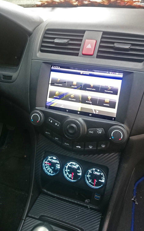

Alles auf dem Tablet welches in meinem gebauten Radio eingebaut ist. Es hat ne Mobilfunkkarte und somit auch Internet.

Deine Lösung geht eigentlich in eine ähnliche Richtung und ist genauso Bastelarbeit. Die Prämissen sind nur unterschiedlich. Tablett habe ich auch lange überlegt, möchte aber ungern auf das Fach unterm Radio verzichten, was der einzig sinnvolle Platz dafür zu sein scheint.

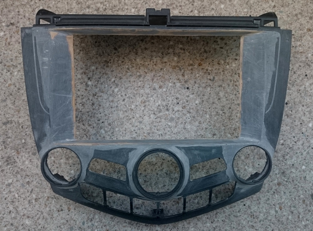

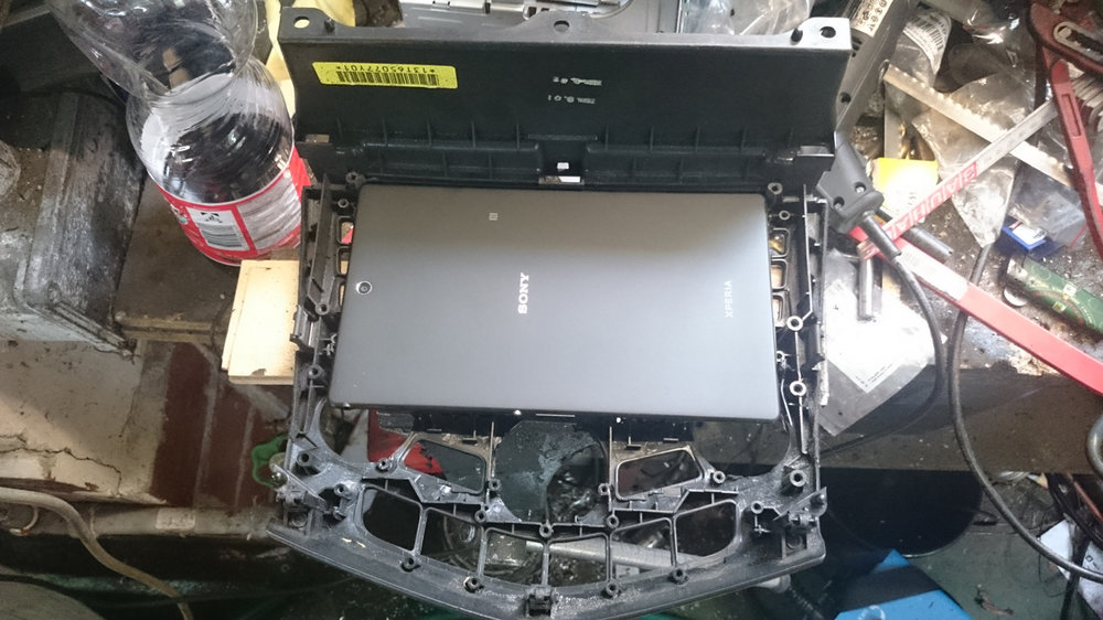

Ne, das ist schon ein ziemliches Gebastel und Gespachtel, damit alles passt. Die drei großen Drehknöpfe wurden rausgefräst und weiter nach unten versetzt, damit genug Platz fürs Tablet ist.
Die Hauptplatine des Radios ist noch dahinter vorhanden und somit auch die Lüftersteuerung.
Temperaturanzeige brauche ich nicht. Ich fühle ja, ob es mir zu warm ist oder eben nicht.
Es ist wie so oft. Wenn es nichts Passedes gibt, muss man sich eben selber was bauen :P
