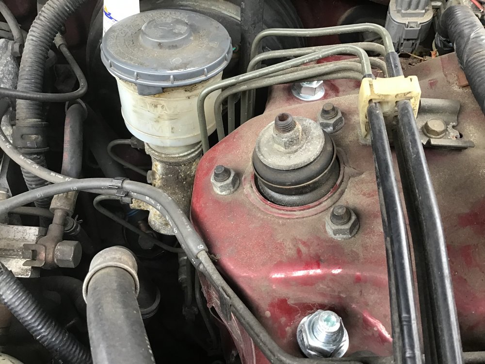

GMG Geschrieben 17. Oktober 2018 Geschrieben 17. Oktober 2018 Hallo, auf gepflasterten Straßen derzeit nicht mehr zu überhören: Klappern von der Vorderachse. HONDA Händler meinte Traggelenke beidseitig Spiel und würde Lager, Schenkel, Sensor tauschen, also Radkasten praktisch kpl erneuern für 2400 €. Guter Bekannter tippte auf Koppelstange, Obere Querlenker, unterer Kugelkopf. Freie Werkstatt hat daraufhin überprüft, das wäre es nicht. Der Schenkel unten hätte Luft. Der würde Schenkel tauschen wollen. Freie hatte Stoßdämpfer dieses Jahr getauscht, letztes Jahr Axialgelenk/Spurstange und Traggelenk unten oben auf einer Seite getauscht. Hm? Wo jetzt, Was jetzt? Wurde was übersehn?:schock: Sollte nochmal ein Dritter kucken? Zitieren

GMG Geschrieben 8. Dezember 2018 Autor Geschrieben 8. Dezember 2018 Spurstange ist gewechselt. Lenkrad gefühlt merklich besser. Klappert und rappelt aber vorne weiter. Den Sommer wurden die Stoßdämpfer gewechselt rundum. Waren nicht Original. Auf der Rechnung steht nur deren Austausch. Könnten es die Domlager sein? Die wären 18 Jahre alt und 220 tkm gelaufen. Zitieren
kretschi74 Geschrieben 8. Dezember 2018 Geschrieben 8. Dezember 2018 Honda hat doch keine Domlager Zitieren
gangstervsfox Geschrieben 8. Dezember 2018 Geschrieben 8. Dezember 2018 Honda hat doch keine Domlager Was is dann das? Zitieren
kretschi74 Geschrieben 8. Dezember 2018 Geschrieben 8. Dezember 2018 Gummilager mit Hülse. Domlager haben zb VW Modelle,dort dreht sich der Stoßdämpfer beim lenken mit.Bei Honda ist er feststehend. Zitieren
gangstervsfox Geschrieben 8. Dezember 2018 Geschrieben 8. Dezember 2018 Gummilager mit Hülse. Domlager haben zb VW Modelle,dort dreht sich der Stoßdämpfer beim lenken mit.Bei Honda ist er feststehend. Achso ok danke für die Erklärung :) Zitieren
GMG Geschrieben 10. Dezember 2018 Autor Geschrieben 10. Dezember 2018 Aha. Ja auch Danke für die Erklärung. Werde also diese Gummilager mit Hülse wechseln lassen. Und dabei auch gleich diese "halbrunden" Fahrwerksteile oben im Radhaus mitmachen lassen. Die sollen möglicherweise am rappeln mitarbeiten. Zitieren
