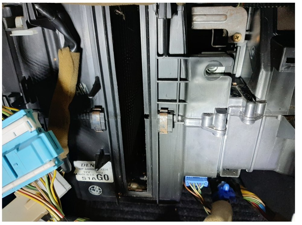

Update: Hier mal noch die Ansicht des Gebläsewiderstandes, der bei meinem Accord verbaut ist. Habe mir das Teil aus Amerika bestellen müssen, da ich nirgendwo einen Lieferanten in Europa gefunden habe. Ich hoffe mal, das es trotzdem passt.
Auf dem Foto sieht man auch, warum der Widerstand nicht mehr funktioniert, da muß wohl mal irgendwann Wasser ran gekommen sein.
