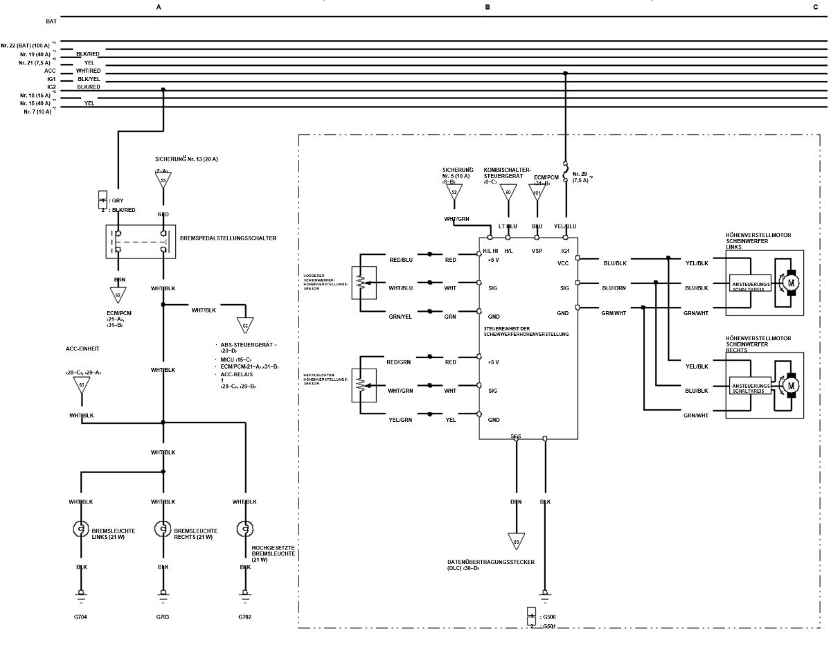

lasttrip9 Geschrieben 2. Mai 2021 Geschrieben 2. Mai 2021 Hallo, kann mir einer sagen, wo das Kabel von der dritten Bremsleuchte genau endet. Die leuchtet nämlich leider nicht mehr. und da kein stecker dran ist, um dort mal spannung zu messen, muss ich es wohl oder übel zurückverfolgen. ist ein CM 1 von 2006 facelift Danke! Zitieren
wladi83 Geschrieben 3. Mai 2021 Geschrieben 3. Mai 2021 Kabelbruch in den Scharnieren. Einfach die Boardsuche benutzen, gibt es schon sehr viele Threads zu. Zitieren
lasttrip9 Geschrieben 5. Mai 2021 Autor Geschrieben 5. Mai 2021 Danke sehr! Das heißt also, alle drei bremsleuchten haben ein eigenes Kabel welches nach vorne führt? Zitieren
wladi83 Geschrieben 6. Mai 2021 Geschrieben 6. Mai 2021 Worum geht es jetzt hier? Du hast wegen der DRITTEN Bremsleuchte gefragt, ich habe dir geantwortet. Zitieren
lasttrip9 Geschrieben 6. Mai 2021 Autor Geschrieben 6. Mai 2021 Dann haben wir uns wahrscheinlich missverstanden. Meine Frage zielt darauf ab, ob die Spannung für die einzelnen bremsleuchten über ein einzelnes Kabel zur heckklappe gelangt, oder über drei verschiedene Kabel. Im ersten Fall, müsste ja irgendwo in der Klappe auf drei leuchten verteilt werden. Wenn aber nicht, muss das Kabel - du hast natürlich recht - über die "sollbruchstelle" in den Scharnieren laufen. Dann präzisiere ich meine Frage nochmal: kommen über das Scharnier die Kabel für die bremslichter einzeln, oder nur als eins. Sind ja auch alle auf einer Sicherung gelegt. Danke und sorry, dass ich mich so ausgedrückt habe Zitieren
lasttrip9 Geschrieben 9. Mai 2021 Autor Geschrieben 9. Mai 2021 Kann gelöscht/ geschlossen werden. Problem ist keins mehr Zitieren
Metulski Geschrieben 19. Mai Geschrieben 19. Mai Moin, ich habe auch das Problem mit der dritten Bremsleuchte in der Kofferraumklappe, gehe von einem Kabelbruch im Scharnier aus, da die Bremsleuchte ab und an funktioniert und beim öffnen/schließen der Heckklappe ausgeht/flackert. Habe jetzt lange die Suchfunktion bemüht, aber "die Boardsuche benutzen, gibt es schon sehr viele Threads zu." bringt mich nur auf verweise, das viele Threads existieren sollen oder Hinweise, das Threads mit Bildern existieren sollen. jedoch keine Threads dazu oder Threads mit Bildern 🙂 Wenn jemand einen Links hat, wo eben diese vielen Threads sind, wäre ich mega dankbar! Grüße Metulski Zitieren
kardynau Geschrieben 20. Mai Geschrieben 20. Mai (bearbeitet) Bremsleuchte Cm2.pdf Kabelbaum-CM1.pdf Bearbeitet 20. Mai von kardynau Zitieren I-I O N D A - ich will nichts anderes
