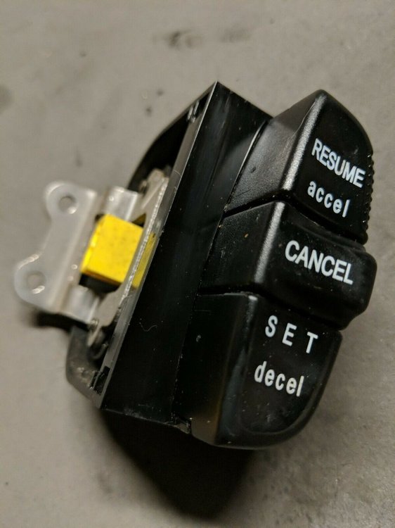

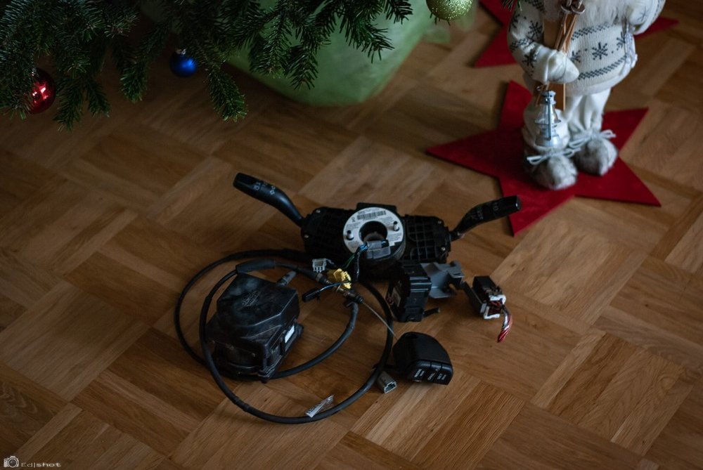

Möglich ist es schon, aber wie der Voldude bereits geschrieben hat, Aufwändig. Man könnte den Tempomat aus RSX zu integrieren, weil der zwei Bowdenzüge an der Drosselklappe hatte. Der Threadersteller könnte in dem Zuge auch EP Lenkrad einbauen. Ich habe mir Kompletten Tempomat aus Acura RSX Type S aus USA gekauft für den EP3. Dabei sind: Schleifring, Steuergerät, Bowdenzugeinheit, Knöpfe für Lenkrad, Cruise Knopf, Drosselklappe (65mm), Pedalenschalter 2x. Muss das ganze nur noch einbauen und verdrahten.
