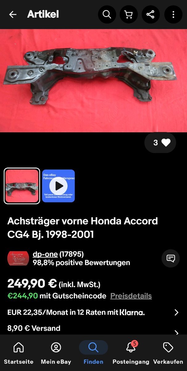

Skorpi Geschrieben 25. August Geschrieben 25. August Hey 🙋♂️ meinen Acci CL3 BJ 02 scheint es jetzt auch an fast der selben Stelle getroffen zu haben. 😖 Wurde durch Zufall festgestellt als ich zum Räder wuchten war. 😑 Jetzt zu meinen Fragen: 1. sind alle Querträger dieser Accord 6 Baureihe alle gleich? In der Bucht gibt es ein Paar, mein Problem besteht aber darin das mal in der Beschreibung steht passt nur an CG oder CH und mal steht passt nur an Coupe bzw. passt für alle der Accord 6 Reihe? Was ist mit dem CL3? 🤔 Bei mir um die Ecke ist auch ein Verwerter wo so einer rumsteht CG8, 9 oder CH6 schätze ich. Würde dann evtl mal dort vorbeischauen und fragen ob dieser Träger noch in Ordnung wäre Hab keine Lust auf Scherereien im Nachhinein weil ich evtl. ein falsches Teil gekauft habe. 2. Wie lange dauert das wechseln ca. und muss dazu der komplette Motor raus? Hab mal einen der Bucht Teile angehängt. Würde der beim CL3 Passen der sieht ja identisch mit allen anderen aus? 🤔 Hoffe es kann mir jemand weiterhelfen und danke schon mal im voraus 🤘 Zitieren

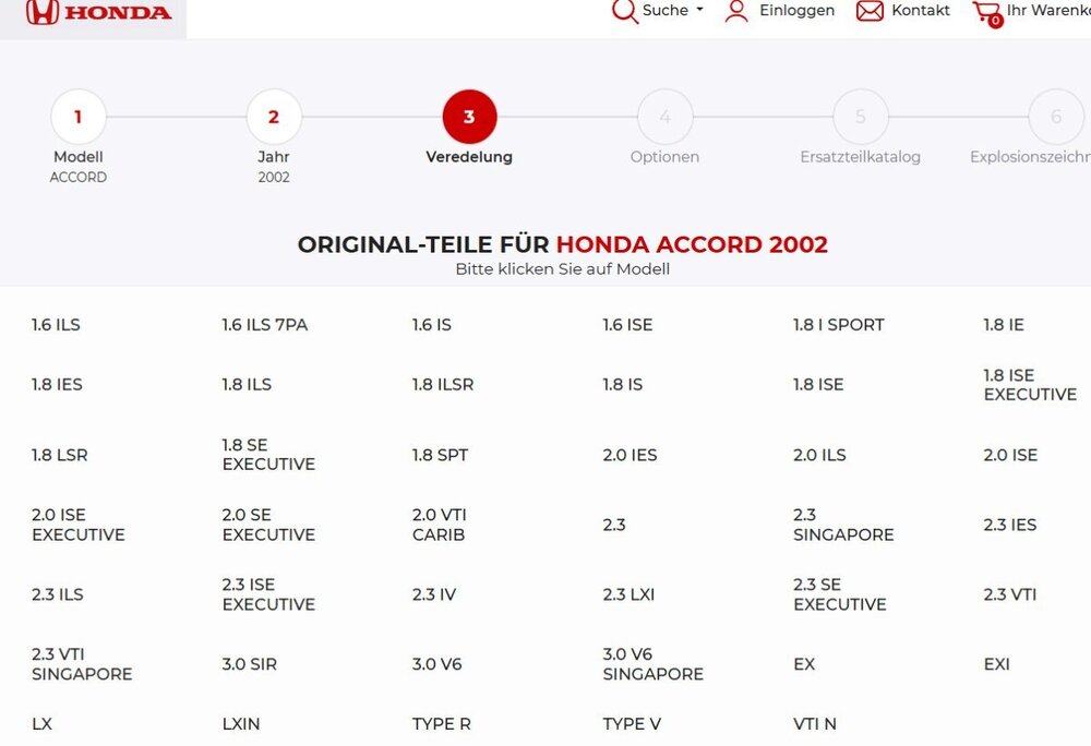

kardynau Geschrieben 25. August Geschrieben 25. August (bearbeitet) Es ist immer sinvoll etwas genaure Daten zu eigenem Wagen hier oder besser im Profil zu posten. Nicht nur Acci CL3 BJ 02. Es ist ja kein Geheimnis und erleichtert die Suche, falls jemand dazu Lust hat. Ich, möglicherweise auch die Anderen kennen sich nicht unbedingt mit allen Accord-Typen aus. Na ja nur so ein Gedanke. Siehe bitte Bild: 🧐 Und was ist genau verrostet/durchgerostet? Bearbeitet 25. August von kardynau Zitieren I-I O N D A - ich will nichts anderes

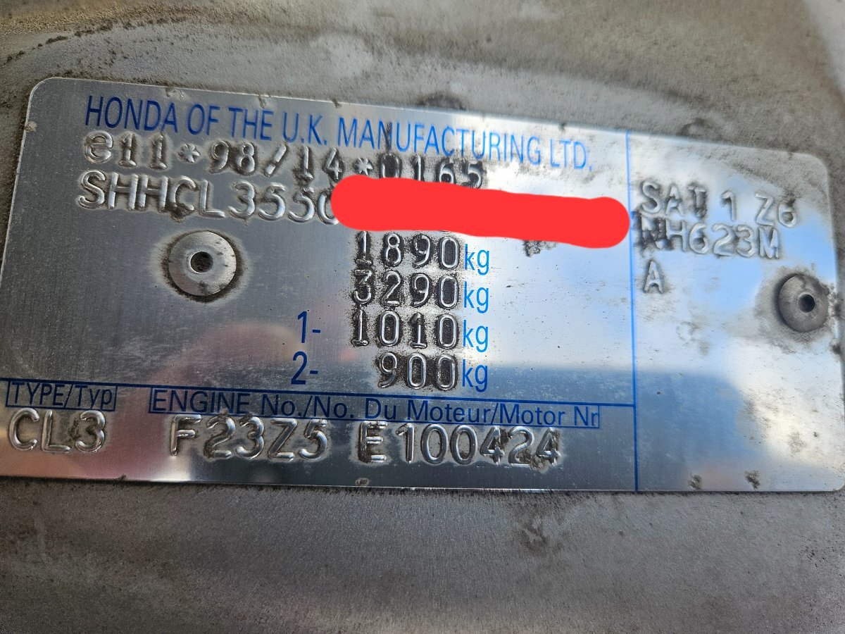

Skorpi Geschrieben Mittwoch um 13:07 Geschrieben Mittwoch um 13:07 (bearbeitet) Hey ich danke euch fürs Antworten 👍 @kardynau Ja du hast recht und ich werde es im Profil mal eintragen. Wusste nicht das es bei den CL3 ein Unterschied gibt außer in der Ausstattung, deshalb dachte ich es reicht wenn ich CL3 und Baujahr erwähne. Also mein Accord ist ein 2,3ES 21.03.02 Erstzulassung Schlüsselnummern: 2131 346 Motor ist ein F23Z5 5 Gang Schalter Durchgerostet ist die selbe Stelle wie beim Threatstarter, diese Abdeckung an diesem Träger oder was auch immer es ist. Danke auch für den Teilekatalog. 👍 @soichiros freund auch dir ein danke für deine Antwort. 👍 ok also bräuchte ich die komplette Achse 🙈 wozu wurde es dann zweiteilig gemacht. 🤔 Hab mal bissel in dem Katalog geschaut und bin etwas verwirrt. Wenn die Achsen alle gleich sind , warum haben sie dann andere Teilenummern? 🤔 Zum glück sieht es bei mir nicht so aus wie auf den Bildern. 😁 Wie wäre der Zeitaufwand ca. die Achse zu wechseln für eine Honda Werkstatt, die sich ja damit auskennen sollte? Ich als Laie würde schätzen 6-8h 🤔 Grüße und einen schönen Tag wünsche ich ☀️ Bearbeitet Mittwoch um 13:13 von Skorpi Zitieren
soichiros freund Geschrieben Donnerstag um 15:18 Geschrieben Donnerstag um 15:18 (bearbeitet) Da reicht manchmal ein Loch was zusätzlich gebohrt ist und schon weicht die Teilenummer minimal ab. Ist hier aber nicht der Fall. Fotos kann ich gern machen falls du Interesse an meinem Träger hast. Der aus deinem Ebay-Link ist übrigens vom CG4, also dem US-Coupe, zumindest laut dem Verkäufer (der auch nicht den besten Ruf hat). Der CG4 ist aber ein komplett anderes Auto. Bearbeitet Freitag um 06:13 von soichiros freund Zitieren Ersatzteile neu und gebraucht für folgende Modelle auf Lager: AA, CC, CB, CG, CH, CL, CM,CN, CU, CW, EG, EH, EJ, EK, EP, EU, EV, FK, FN, GD, MA, MB, MC, RE, SB. klick :)) Besuch mich auch auf Facebook unter Soichiros.Parts .
