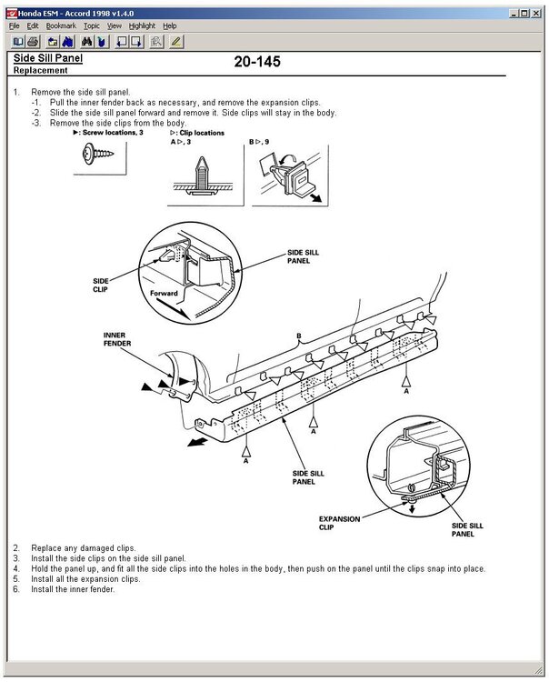

Hallo zusammen,
möchte gerne mal beide Schwellerverkleidung abnehmen, um zuschauen, wie es Rost Technisch aussieht đŸ„ČđŸ€· ist ja an der vorderen Radhausschale geschraubt und am Unterboden, geclipst. Hatte Schrauben und Clipse schon ab, aber wie krieg ich sie dann ab? KrĂ€ftig zu mir ziehen? Oder wie ist der "Trick"? Außerdem, was soll ich fĂŒr Clipse neu kaufen und wo kriege ich diese, wenn etwas kaputt geht?

Hi, wenn ich richtig gefunden habe, Schraube/Befestigungen abnehmen und dann Seitenscheller nach vorne schieben, wie auf dem Foto.

20-145 Body - Side S1ll Panel - Replacement.pdf

Genau, die 3Schrauben von der Radhausschale ab, die 3Clips vom Unterboden raus (bleiben meist ganz wenn man geduldig bleibt) und dann mit einem krĂ€ftigen Schlag oder leichtem Tritt den Schweller nach vorn bewegen. Die Clips sitzen fest, daher mußt du den ruckartig bewegen. Danach die weißen Clips um 45Grad drehen und einfach raus nehmen. Die steckst du dann wieder an den Schweller und den wiederum steckst du dann gerade auf die Karosserie, also nicht seitlich wie beim Abbau. Diese Clips bleiben auch ganz, die kriegst du nicht kaputt.
