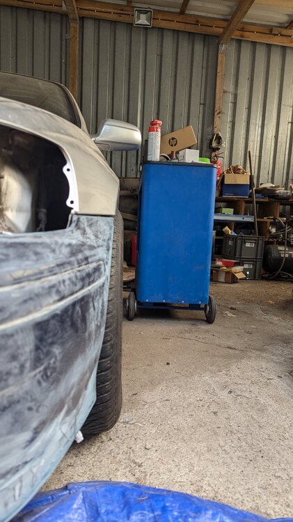

Ich habe für meinen CH6 Felgen bekommen mit ET30. Die Kotflügel hinten sind schon gebrödelt, im Radhaus passt auch alles.
Die Felgen sind DBV ARIZONA 16"
Ich habe auch ein Gutachten für andere Accordmodelle, hänge ich hier ran.

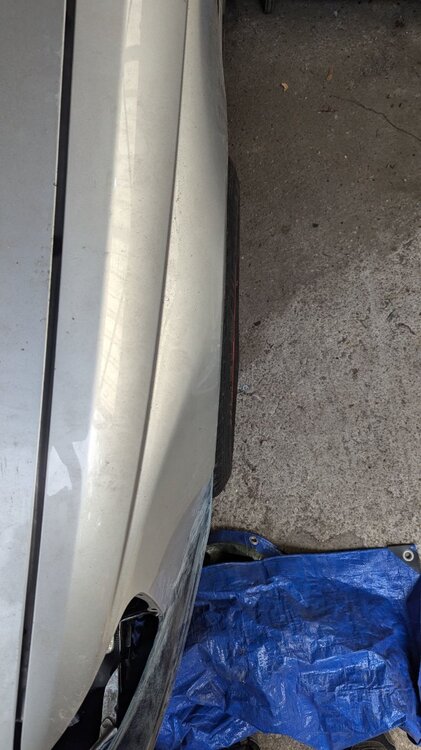

Leider steht es vorne ein "wenig" raus. Wie ist da eure Erfahrung? Ist das noch im Rahmen oder kann ich mir die Mühe sparen den zur Einzelabnahme zu bringen? Meine Idee wären Kotflügelverbreiterungen
Würde mich auf eure Rückmeldung freuen :)
34729511-114-4-64-35-30044 (1).pdf
Etwas zu diesem Thema: https://www.keba-verlag.de/tuning-wiki-radabdeckung-eg-zulassung/
"Dies bedeutet in der Praxis, dass entgegen der nationalen Zulassung der Reifen zwar nur 30° nach vorne und 50° nach hinten abgedeckt sein muss, in diesem Bereich allerdings weder Reifenflanke noch Felgenrand frei sein dürfen. Von oben betrachtet darf im definierten Bereich also nichts vom Reifen über die Radabdeckung reichen, was klar bedeutet, dass dort überstehende Räder nicht mehr zulässig sind."
Kotflügelverbreiterung vielleicht möglich?
