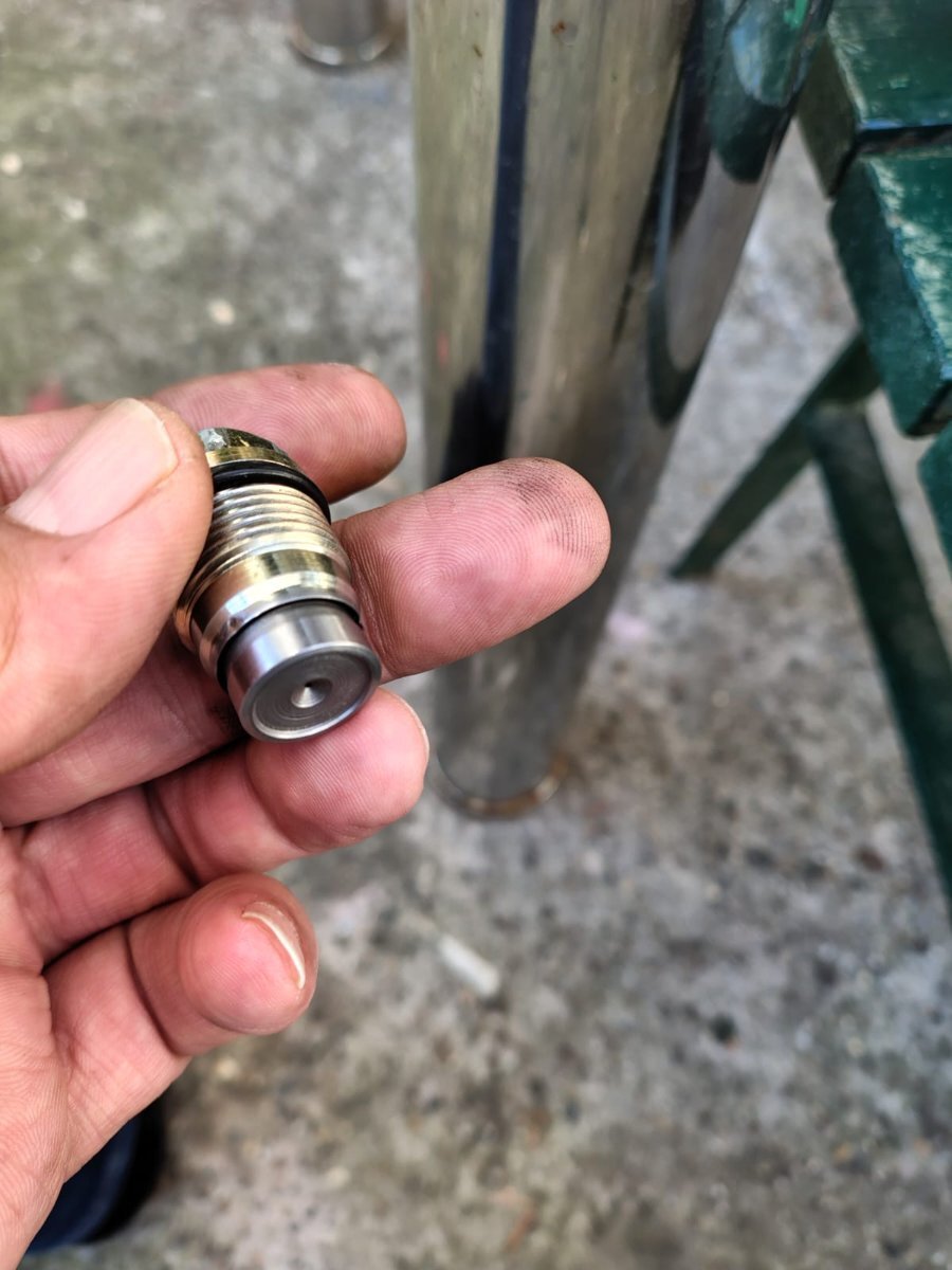

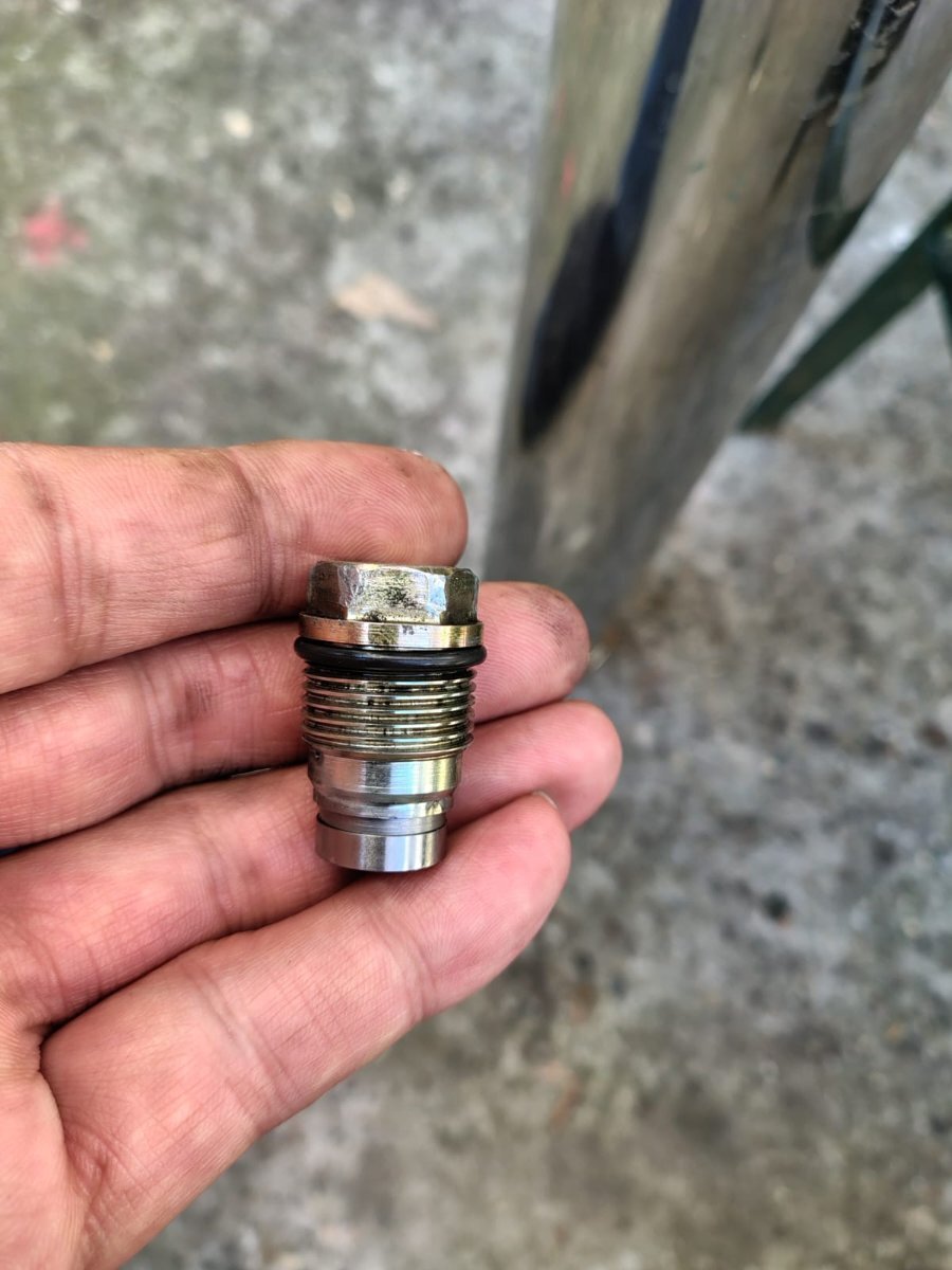

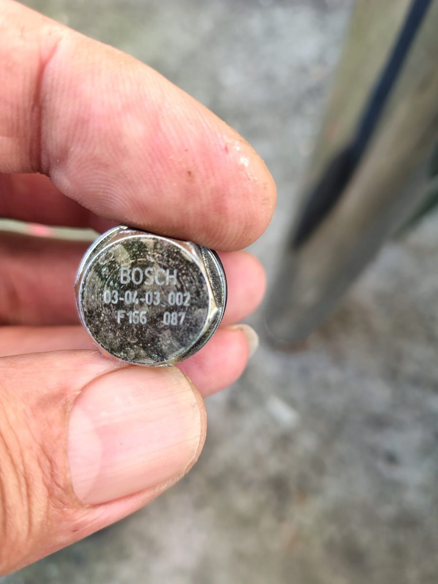

Ich habe dies herausgefunden: Honda Nr. anscheinend 1110010015
Bei ebay z.B. hier, scheint 087 wichtig zu sein. davon gibt es eine Menge zu kaufen im Internet.

Ja, habe ich auch gefunden aber ob das richtig ist. Frage ich mich 😅
Ich kann leider nicht mit 100% Sicherheit sagen, dass dieses Druckbegrenzungsventil (FRP-Sensor) richtig ist. Außer Nr. und Angaben zu den kompatibel Fahrzeugen sind nirgendwo/keine Angaben zu Max Druck oder Aufschlüsselung  der Bezeichnung auf dem Sensor zu finden. Man kann nur vermuten, dass bei diesen 2.2 Liter Hondas gleiche Einspritzanlagen mit gleichem Druckventil verbaut wurden. Honda-Händler müsste eigentlich wissen welche Druckbegrenzungsventile für Accorde richtig und welche alternativen gibt’s. Es wäre vielleicht nicht schlecht, wenn andere Honda-Besitzer im Forum (CN1, Baujahr 2003 bis 2008, Diesel 2.2 i-CTDi) unter die Motorhaube schauen und die Bezeichnung von eigenen Druckbegrenzungsventilen zum Vergleich abschreiben oder abfotografieren könnten. Auf Bosch-I-Seite ist auch nicht viel zu finden außer, das die Hochdruckpumpe (vermutlich auch  Druckbegrenzungsventil ) für soche Hondas 2.2 CTDI wie bei Accord, CR-V, Civic und FR-V verbaut wurde.
