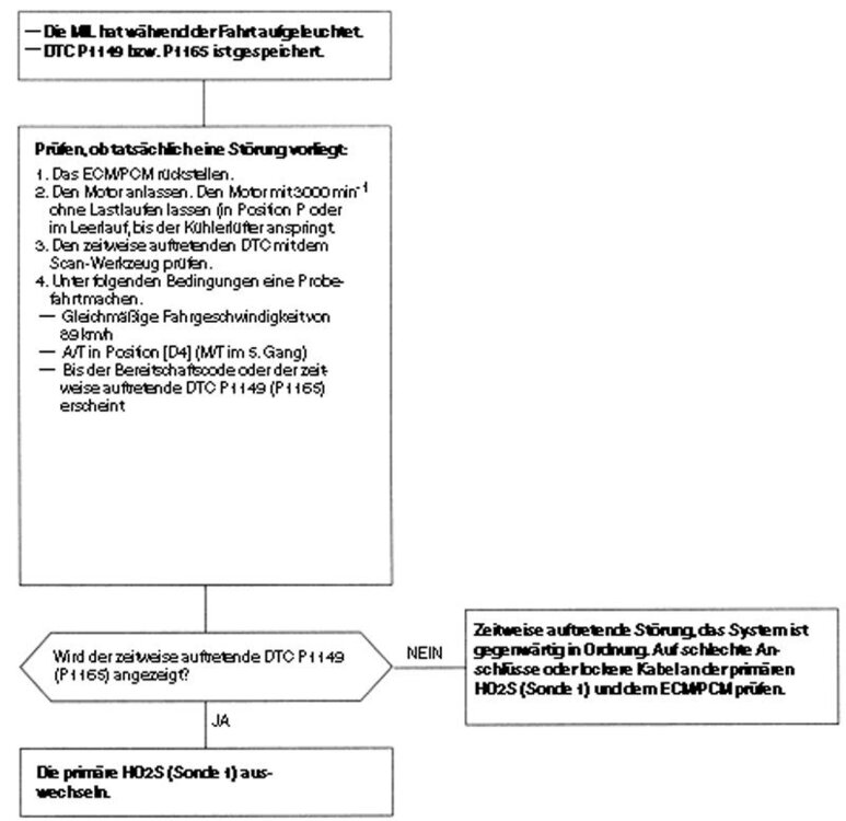

Erst jetzt das Bild gsehen, warum schreibst du das nicht?:
P1165*3 (61) |Motor F20B6
Bereichs-/Leistungsstörung im Schaltkreis der primären beheizten Lambda-Sonde (Sonde 1)|
Mögliche Ursache:
! Primäre HO2S (Sonde 1)
! ECM/PCM
P1165 Das Scan-Werkzeug zeigt den Fehlercode (DTC) P1165 an: Es liegt eine Bereichs-/Leistungsstörung im Schaltkreis der primären beheizten Lambda-Sonde (primäre HO2S) (Sonde 1) vor.
ZUR BEACHTUNG: Wenn gleichzeitig mit dem DTC P1149 bzw. P1165 einer oder mehrere der unten aufgeführten DTCs abgespeichert wird (werden), muß zunächst für diese(n) DTC(s) eine Fehlersuche vorgenommen  werden und dann erst für DTC P1149 bzw. P1165.
P0137, P0138: Sekundäre HO2S (Sonde 2)
P0141: Heizelement der sekundären HO2S (Sonde 2)
Fehlersuchdiagramm
