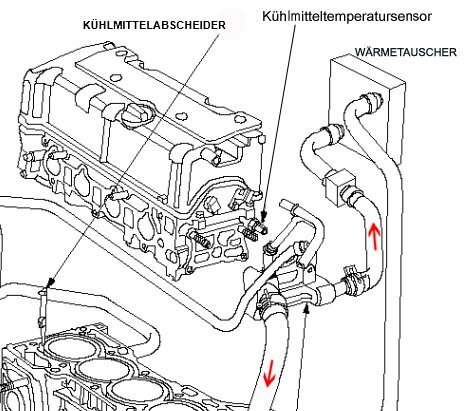

Gefunden, Kühlmitteltemperatursensor sitzt ganz oben am Zylinderkopf wo Kühlwasser am heißesten ist. Unten wo Kühlerlüfterschalter sitzt, ist Kühlwasser „am kühlsten“, da direkt aus dem Wasserkühler.
Ok ich dachte du meinst den thermoschalter
Wie gesagt der obd scanner misst ja da am motortemperatur sensor und wenn der 107° hat ,dann schaltet sich der lüfter ein weil da dann beim thermoschalter 93 ° ist .
