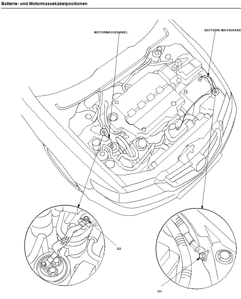

hondaS Geschrieben vor 5 Stunden Geschrieben vor 5 Stunden Hallo ! kann mir jemand sagen wo das massekabel von der Batterie an der Karosse angeschlossen wird und wie der kabelbaum vom Getriebe verläuft bzw befestigt ist ! Evtl vielleicht ein Bild ! Danke schon mal im Voraus Zitieren
kardynau Geschrieben vor 1 Stunde Geschrieben vor 1 Stunde (bearbeitet) Hi, Kabelbaum vom Getriebe nicht gefunden. Andere 3x Massen-CN1.zip Bearbeitet vor 1 Stunde von kardynau Zitieren I-I O N D A - ich will nichts anderes
