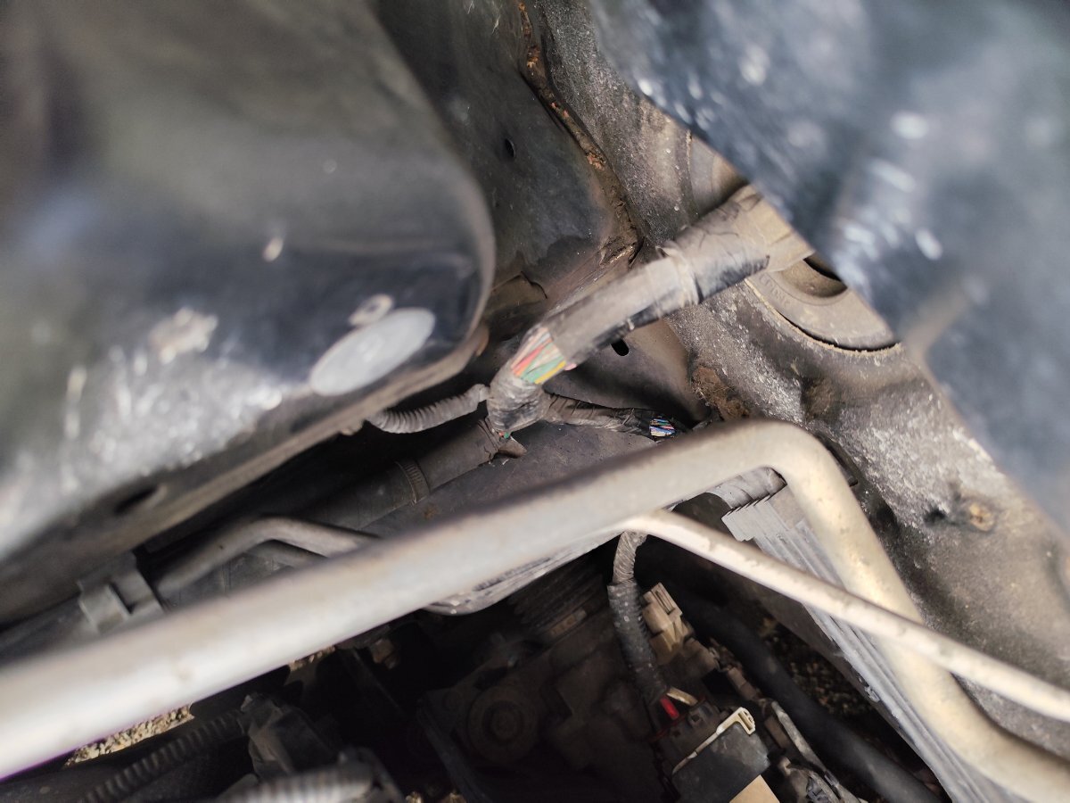

Anbei das was die angeblich gemacht haben. Net wirklich viel. Sehe nix vom Anlasser geschweige denn vom Zahnriemen.

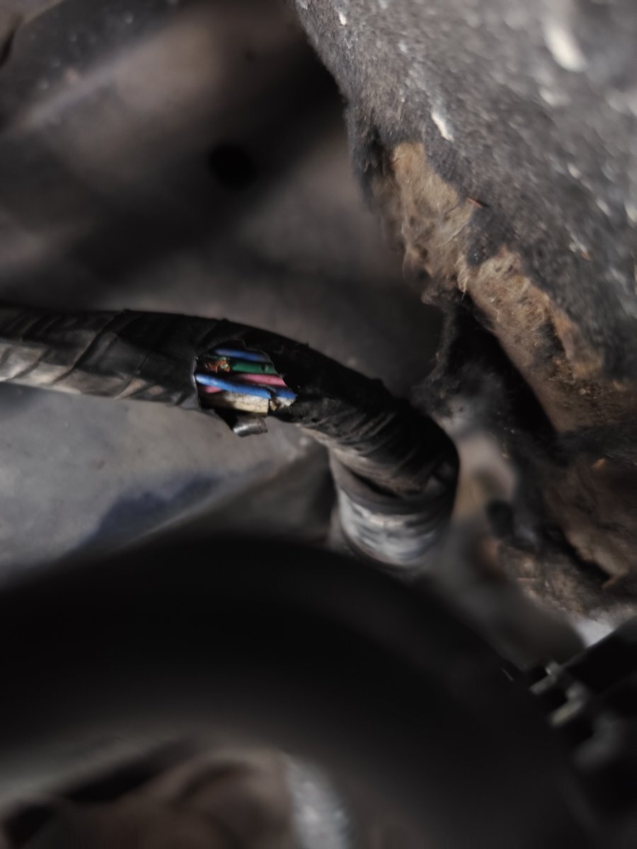

Und ich habe noch was entdeckt. Weiss jemand welches Kabel das sein könnte?

So wie die seitliche BeschÀdigung der DÀmmung aussieht, war Marder dran.
Es wurde viel zu viel unnötig gemacht....denke ich.😭
NatĂŒrlich alle Leitungen in diesem geöffneten Bereich prĂŒfen, reparieren/verlöten und gut isolieren. Auch wenn diese Stelle nicht die Ursache wĂ€re, so kann es nicht bleiben.

Weißt du denn was das fĂŒr ein Kabelbaum sein kann?

„was das fĂŒr ein Kabelbaum sein kann“ weiß ich nicht.  Ich bin kein Fachmann fĂŒr neueste Honda. Ich kann mit dem Foto nicht einmal vergleichen (CL/CM) woher/wo dieser kabelbaum sich befindet. Ist das Foto von unten/oben rechts oder links gemacht. Ich wĂŒrde sagen, wir warten was die erfahrenen Kollegen dazu sagen. 😔 Ps.. So ein Kabelschaden muss aber vor weiterer PrĂŒfung unbedingt repariert werden.

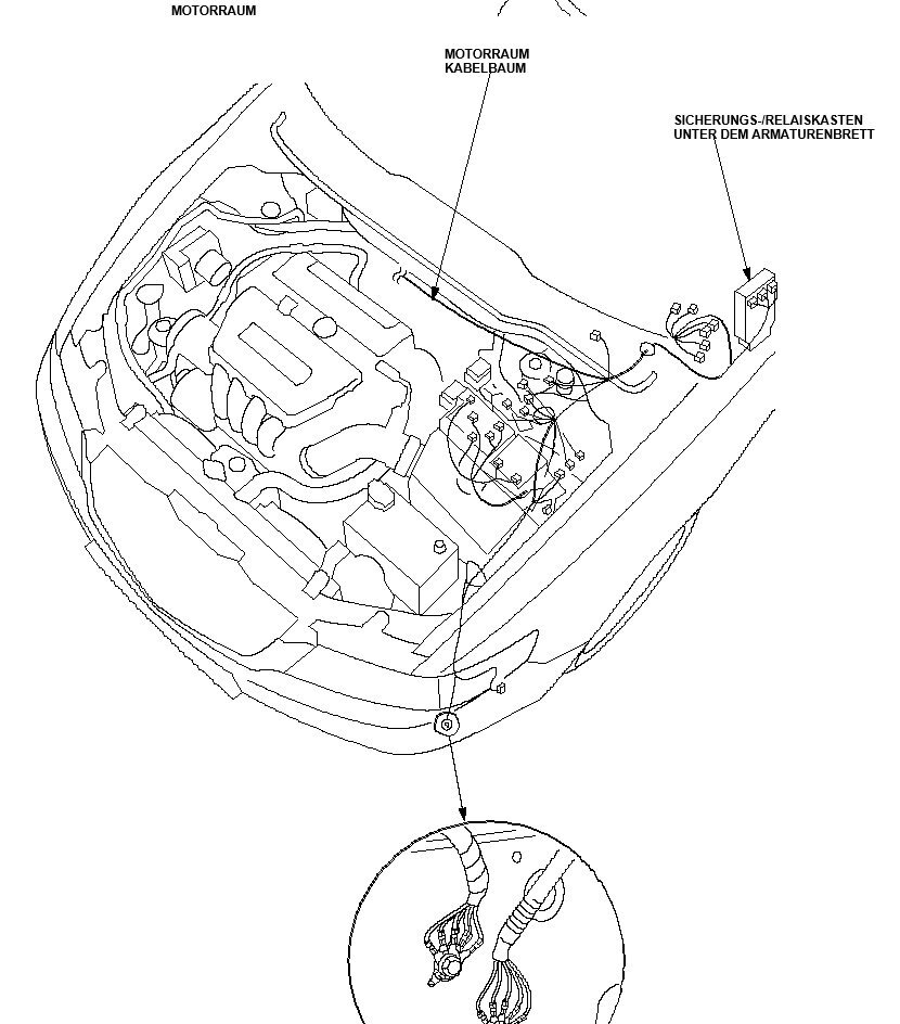

Der Kabelbaum kommt auf der Höhe von Handschuhfach in den Motorraum und zweigt nach rechts und vorne links ab.
Wie haben uns jetzt einen Multimeter besorgt und wollen spĂ€ter mal alles durchprĂŒfen.
Bei einem Accord CM bis Bj. 2008 zweigt der Kabelbaum nach links Richtung Sicherungskasten unter dem Armaturenbrett ab und beinhaltet wichtige Kabelverbindungen. Wenn du „GlĂŒck“ hast, ist einer der wichtigen Kabel unterbrochen. Diese BeschĂ€digung sieht ziemlich frisch aus, da Kabel ziemlich sauber sind und Kupfer anscheinend noch nicht Oxidiert ist (grĂŒne VerfĂ€rbung). Man sollte auch alle andere KabelbĂ€ume im Motorraum auf BeschĂ€digungen prĂŒfen.
