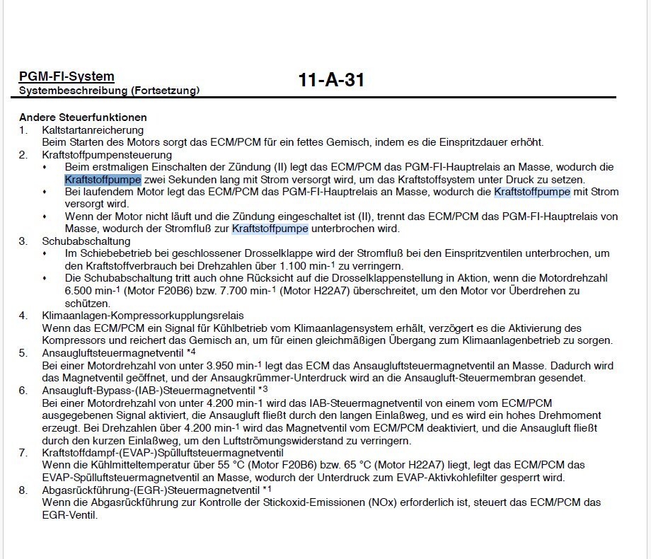

Kraftstoffpumpe ist eigentlich leicht zu überprüfen. Entweder pumpt sie (Suuummm summm macht sie im Tank)  oder nicht und natürlich ist sie für Motorlauf notwendig. Hauptrelais ist oft die Ursache für Kraftstoffmangel nach Jahren. Da Hilft nur die Kontakte des Relais nachzulöten. Zum Hauptrelais Fehlverhalten/Symptomen wurde hier aber schon einiges/viel geschrieben. Du kannst das PGMFI Hauptrelais auch "ins Bett" nehmen und im Warmen mit ihm kuscheln, das bringt aber meistens nicht viel. 🧐 ...es macht was es will. Wärme eher beschleunigt die Oxidation/schlechte Kontakte und Fehlfunktionen.
Ein Beispiel: <<Link   Symptome: Wagen startet nicht oder startet aber sofort abstirbt, später funktioniert tadellos und dann fängt das Ganze wieder von vorne an...

Morgens und Abends summt die Kraftstoffpumpe nicht, aber Mittags schon. Wenn ich mal nen trockenen Tag erwische werde ich mal messen was so an Spannung an der Kraftstoffpumpe ankommt, aber dann wird wohl es wahrscheinlich das Hauptrelais sein. Habe wohl die Lötstellen mit meiner Musik losgerüttelt... Weißt du vielleicht zufällig was mit meinem Gebläsemotor sein könnte? Hoffentlich ist es nicht das Bedienteil der Klimaautomatik o_O
