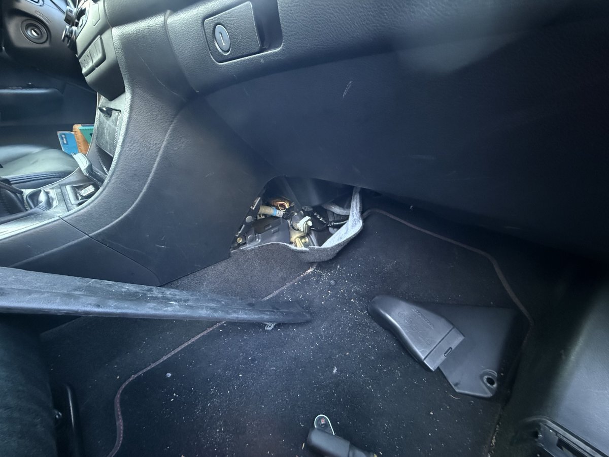

bei mir sitzt das Motorsteuerrgerät nicht an der selben Stelle, es kommt dort zwar der Kabelbaum aus dem Motor an, aber an der Stelle wo normal das ECM sitzt, liegt bei mir nur ein Connector. Eventuell weil ich das große Navi Radio System drin hab - ich werd dan morgen mal von vorne frei machen und auf die Suche gehen 😉
Ich hatte schon einen Delpi Sensor für 25€ bestellt. ich würde den nach der Kabelkontrolle sonst mal ausprobieren und wenn der nichts kann den originalen von Honda bestellen - ich hab gehört das es ein Bosch sein soll !?

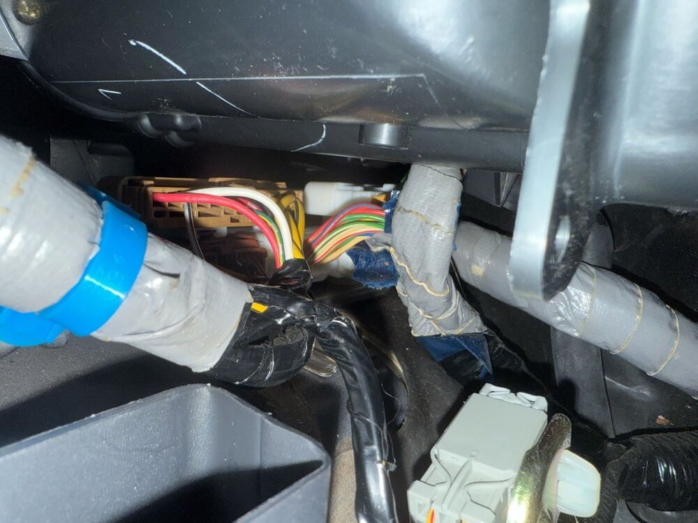

vor 13 Stunden schrieb kretschi74:
Das Teil sitzt hinter den kleinen Dreiecken hinten unten in der Mittelkonsole.Beifahrerseite sind die Stecker
Wie schon beschrieben hinter dem kleinen Dreieck sitzt bei mir nur ein Connector, von dem aus dann die Kabel wahrscheinlich weiter führen zum Motorsteuergerät. Ich bin auch leider noch nicht dazu gekommen von vorne frei (Radio)  zu legen - muss ich wahrscheinlich auf Mittwoch verschieben.
Aber ein Connector mehr bedeutet auch eine Stelle mehr an der ein Fehler aufgrund von schlechter Verbindung auftreten kann.2025-11-2112_17_31.thumb.jpg.497a640e65f3399fb06eccd19ee6efeb.jpg2025-11-2112_18_52.thumb.jpg.3ef16bb18518bd49b5cdeafaaeb694af.jpg
