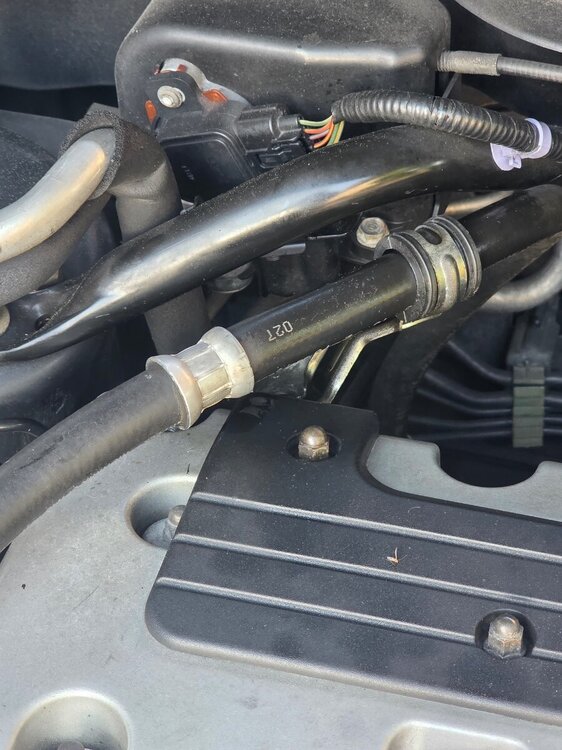

Hat jemand ein Bild oder Erfahrung mit Hansa Flex und Schlauch reparieren? Da meiner aus der Metalverbindung tropft. Irgendwie traue ich den billig Schläuchen nicht so wo man kaufen kann. Und denke wenn man den defekten originalen repariert dann passt er auch sicher wieder rein. Hab schon 2 Firmen Angerufen, der eine meinte ein Neuer Schlauch verschweisst 250.- und der andere meinte ein Zwischenstück verschraubt aber er wissen nicht ob man den Schlauch einfach so leicht durchschneiden kann und ob die Lenkung nachher etwas anders ist, er müsse den Schlauch anschauen und dann Entscheiden ob er es macht.

Aber ich kann dir sagen, dass ich vor 6 Jahren meinen undichten Servoschlauch mit so einem "billig Schlauch" ersetzt habe und das wunderbar passte und bisher auch noch immer alles dicht ist.
Ich habe meinen Schlauch hier her: https://www.eupartsshop.de/shop/Servolenkung-Schlauch-f%C3%BCr-Honda-Accord-CL7-CL9-2-0L-2-4L-53713-SEA-306-p173430237
