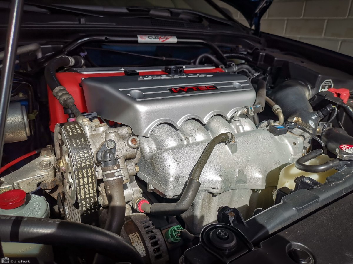

ich habe die Spannrolle, den Klimakompressor, die Kurbelwellenriemenscheibe und die Wasserpumpe erneuert. Seitdem bekomme ich den Keilrippenriemen (7PK1749) jedoch einfach nicht montiert.
Ich bin mir zu 100 % sicher, dass die Riemenführung korrekt ist. Der Riemen sitzt sauber in allen Rillen der Riemenscheiben und alles ist richtig ausgerichtet. Ich habe außerdem die alten und neuen Bauteile vermessen – die Durchmesser scheinen ebenfalls zu stimmen.
Ich habe sogar die Servolenkung etwas gelöst, um mehr Spiel zu bekommen, aber der Riemen lässt sich trotzdem nicht über die letzte Riemenscheibe ziehen.
Ich habe gehört, dass Honda bei manchen Modellen auch einen originalen Keilrippenriemen mit 1760 mm verwendet hat. Leider habe ich den alten Riemen vor einigen Monaten entsorgt und kann deshalb weder seine Länge vergleichen noch überprüfen, welche Größe ursprünglich verbaut war.
Hat jemand eine Idee oder schon einmal ein ähnliches Problem gehabt? Ich wäre für jeden Hinweis sehr dankbar.
P.S.: Ich habe diese Arbeit bereits zweimal ohne Probleme durchgeführt. Alle Teile, die ich diesmal ersetzt habe, sind allerdings Zubehörteile (Aftermarket) und keine Original-Honda-Teile.
