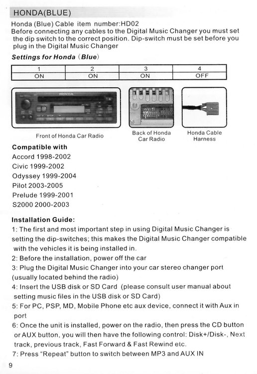

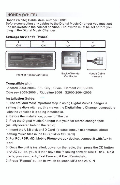

webmasterkh Geschrieben 31. August 2008 Teilen Geschrieben 31. August 2008 weiß jemand welchen stecker man für den 2007er accord mit navi benötigt, 2.3 oder 2.4? auf ebay sieht man eine auktion... funktioniert bei euch fast forward also schnelles vorspielen? danke und lg ich werfe nochmals meine frage ein, ob jemand die antwort weiß, bezüglich der stecker.. danke Zitieren Link zu diesem Kommentar Auf anderen Seiten teilen Mehr Optionen zum Teilen...
Hondadriver Geschrieben 1. September 2008 Teilen Geschrieben 1. September 2008 Sorry. :rolleyes: Wollte schon vor 3 Tagen antworten. Habe mal die Anleitung Kopiert. Bei mir wurde der weiße Stecker verbaut. Denn den Blauen habe ich noch hier. Die nummern kenn ich nicht mehr bzw. weiß nicht welche Nummer für welches Auto ist. ?( Ich hoffe ich konnte helfen. Zitieren Link zu diesem Kommentar Auf anderen Seiten teilen Mehr Optionen zum Teilen...
webmasterkh Geschrieben 1. September 2008 Teilen Geschrieben 1. September 2008 danke @hondadriver dann wird es vermutlich der weiße stecker auch bei mir sein, wenn man deiner anleitung nach geht. habe einen accord 2007 ob es hier noch einen unterschied mit oder ohne navi gibt? Zitieren Link zu diesem Kommentar Auf anderen Seiten teilen Mehr Optionen zum Teilen...
Hondadriver Geschrieben 1. September 2008 Teilen Geschrieben 1. September 2008 Also laut www.carlights.de gibt es keinen unterschied zwischen Navi und ohne. Zitieren Link zu diesem Kommentar Auf anderen Seiten teilen Mehr Optionen zum Teilen...
