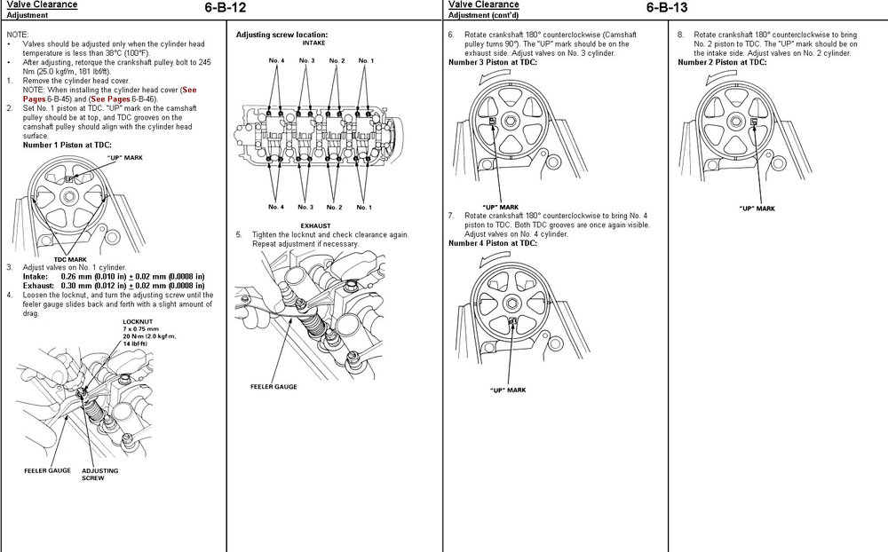

Hi Jungs :-) habe mal eine Frage weiss vielleicht jemand die Werte für einen CG9?
Wäre super von euch wenn ihr mir weiterhelfen könntet!
Weil so findet man nirgends einen Beitrag dazu habe einen Honda Accord CG9 mit dem 2.0Vtec und weiss die Werte leider nicht :-(
...Weil so findet man nirgends einen Beitrag dazu habe einen Honda Accord CG9 mit dem 2.0Vtec und weiss die Werte leider nicht :-(
hi @Magnaflow,
http://www.cosgan.de/images/midi/frech/a050.gif wie hast du gesucht, http://www.cosgan.de/images/smilie/konfus/a015.gif weil zu diesem thema gibts bereits informationen, welche du schon mit wenigen klicks über die praktische „Boardsuche“ findest wie z. b. in diesem thread:
https://www.accordforum.de/showthread.php/ventilspiel-einstellen-beim-f18b2-24048.html?t=24048&highlight=Ventielspiel+einstellen
...also du hast Honda Accord CG9 mit dem 2.0Vtec also meines wissens Sedan F20B6 motor.
...die werte für CG9 sind:
Einlass: 0,26 mm +- 0,02 mm
Auslass: 0,30 +- 0,02 mm.
grüüüüüsle :wink:
