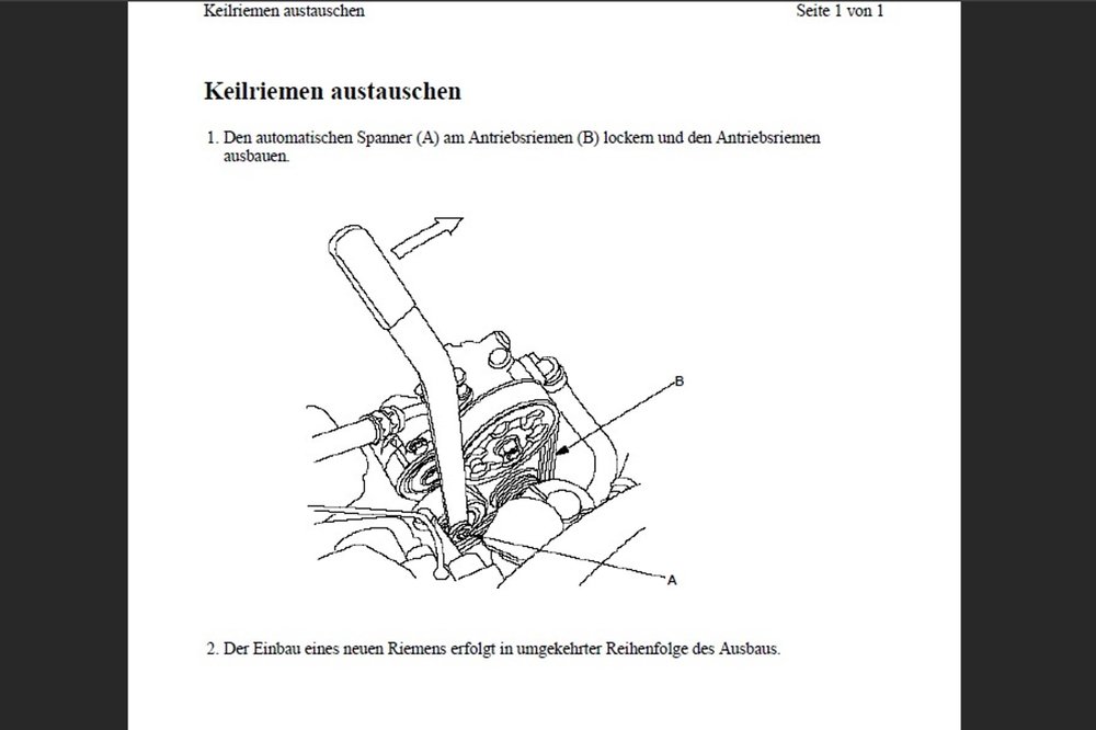

WICHTIG!!! Zuerst merken wie der Riemen drauf ist!
Dann Spannrolle wegdrücken und Riemen ab!
Wenn mit Spannrollenwechsel:
Spannrolle Schraube lösen, Rolle runter, neue drauf und Schraube wieder festziehen!
Dann die Spannrolle wieder wegdrücken und den neuen Riemen wieder drauf!
Einfacher geht es nicht :wink::wink::wink:

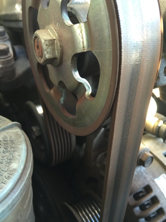

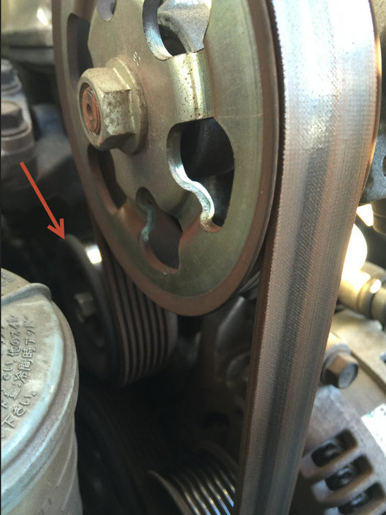

Ich habe ein Foto vom keilriemen gemacht, kann mir jemand sagen ob der auszutauschen ist, auto hat ca 115 tkm runter, und wo befindet sich die spanrolle, ist es nur eine rolle und den riemen?
