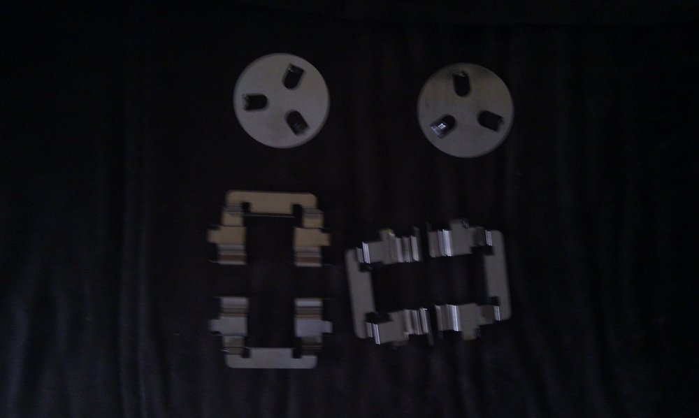

hoeLLein Geschrieben 15. Juli 2010 Geschrieben 15. Juli 2010 (bearbeitet) hi, muss bei mir auch die Bremsscheiben und Beläge vorne wechseln. Hab die scheiben und die Beläge hier. Bei den Belägen sind noch 4 schrauben und solche anderen teile dabei (hoffe ihr wisst was das ist). Für was sind diese "andere Teile" (mach gleich ma noch nen foto). dann sind bei dieser montageanleitung bilder abgedruckt, wo das so aussieht als ob man die bremsflüssigkeit ablassen muss...stimmt das? und noch was: braucht man irgendeine art fett oder so was, weil da auch eine kleine tube abgebildet ist. ich wollte das morgen in einer hobbywerkstatt machen, aber wollt halt vorher hier mal fragen, bevor ich die mitarbeiter dort nerve :)) danke euch schonmal im voraus so bild ist im anhang Bearbeitet 15. Juli 2010 von hoeLLein Zitieren
kardynau Geschrieben 15. Juli 2010 Geschrieben 15. Juli 2010 (bearbeitet) hallo, morgen willst Du „das in einer hobbywerkstatt machen“ und heute stellst Du fragen und dies sollte eine gute vorbereitung sein? http://www.cosgan.de/images/smilie/konfus/a015.gif nö nö, so machst Du bestimmt etwas falsch. http://www.cosgan.de/images/smilie/frech/e025.gif na gut auf dem foto, die 4 teile sind haltebleche/klips wie damals beschrieben hier: https://www.accordforum.de/showthread.php/quietsch-schleifger-usch-bremsen-19475.html?t=19475&highlight=bremsbelag einfach alles durchlesen. die 2 runde teile müssten bremsklotzdruckplatten bremskolben-seitig sein. hab noch nie so eine sparversion gesehen aber müsste stimmen. bremsflüssigkeit braucht man normalerweise nicht abzulassen, nur die bremskolben vorsichtig zurückzustellen. gruß ps.: hab etwas gefunden, wie im pdf-anhangBrakes - Front Brake Pads - Inspection and Replacement.pdf Bearbeitet 15. Juli 2010 von kardynau Zitieren I-I O N D A - ich will nichts anderes

CG8Accord Geschrieben 16. Juli 2010 Geschrieben 16. Juli 2010 (bearbeitet) Wenn man nicht 100%ig weis was man tut bzw. Ahnung hat, sollte man vom Bremssystem die Finger Lassen! Du brauchst kein Fett, sondern Kupferpaste und diese Bleche halten die Beläge und die Teller kommen an die Kolben. Die Kupferpaste kommt zwischen Kolben und Beläge. Sorry, aber wenn man net mal das weiß hat man an der Bremse wirklich nichts zusuchen und sollte den Wagen in eine Werkstatt bringen. Denn versagen die Bremsen wirds gefährlich! Bearbeitet 16. Juli 2010 von CG8Accord Zitieren http://fs5.directupload.net/images/170110/rc2fza3k.gif Accord TYPE-R Project Tourenwagen https://www.facebook.com/pages/Jahnke-Racing/409771532412941 Ein Auto ist erst dann schnell genug, wenn man morgends davor steht und angst hat es aufzuschließen - Walter Röhrl
