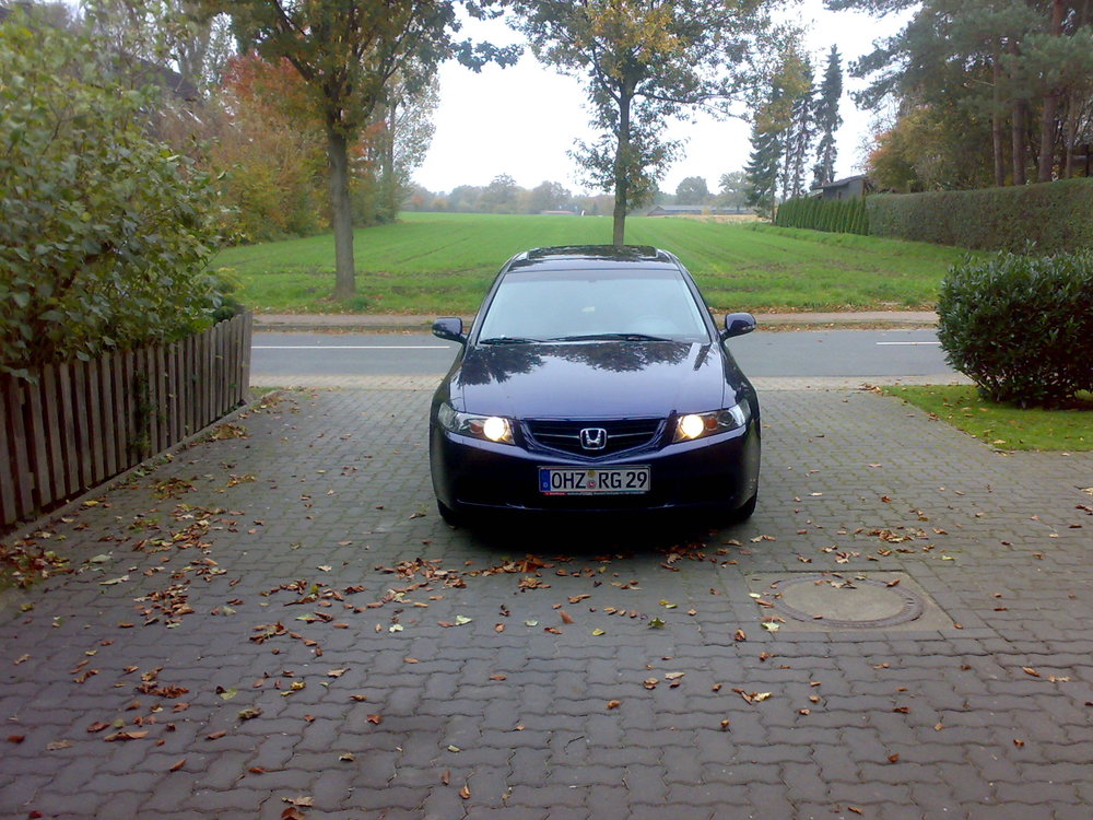

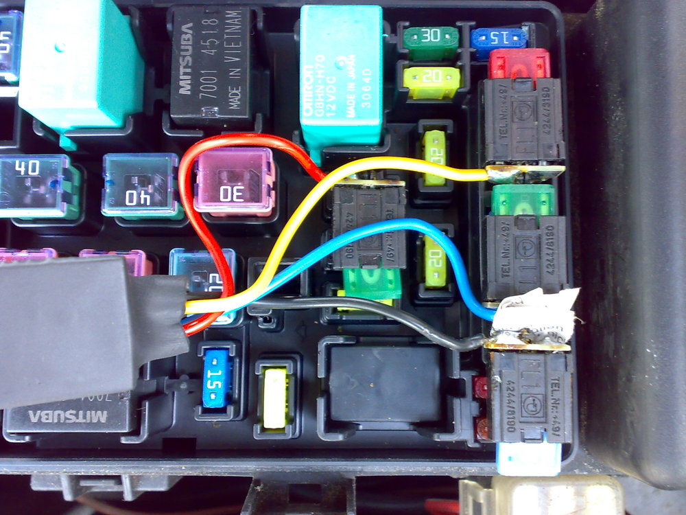

Lele34 Geschrieben 14. Oktober 2008 Teilen Geschrieben 14. Oktober 2008 Meinst Du solche Foto´s. CN2 Bj.04 Tfl (Daylightrunning) über Fernscheinwerfer .Das Problem mit dem Papier zwischen blauen u. schwarzen Kabel wurde gelöst. Torstenhttp://profile.imageshack.us/user/lele34/http://my.imageshack.us/v_images.phphttp://my.imageshack.us/v_images.php Zitieren Link zu diesem Kommentar Auf anderen Seiten teilen Mehr Optionen zum Teilen...

Lele34 Geschrieben 15. Oktober 2008 Teilen Geschrieben 15. Oktober 2008 Es sind sogar nur 25% eingestellt , bei 50% dürfte sich der Gegenverkehr schon bei Dir mit Lichthupe beschweren :D. Um gesehen zu werden (das ist ja der Sinn des TFL´s) reichen 25% aus was soll ich mehr einstellen ? Wenn ich was sehen muß mache ich mein Licht an und nutze nicht das TFL . Coming- Home Funktion brauche ich persönlich nicht ,ich hatte sogar Leaving home abstellen lassen . Torsten Zitieren Link zu diesem Kommentar Auf anderen Seiten teilen Mehr Optionen zum Teilen...

Lele34 Geschrieben 15. Oktober 2008 Teilen Geschrieben 15. Oktober 2008 Hi Goat, Du brauchst das zweite Modul. -Tagfahrlichtmodul für Honda Accord Für den Betrieb mit Fernlichtscheinwerfer ab 2003 Comminghome funktioniert ,Leaving home funktioniert nur bei Modul für Abblendlicht !!! Zitieren Link zu diesem Kommentar Auf anderen Seiten teilen Mehr Optionen zum Teilen...
