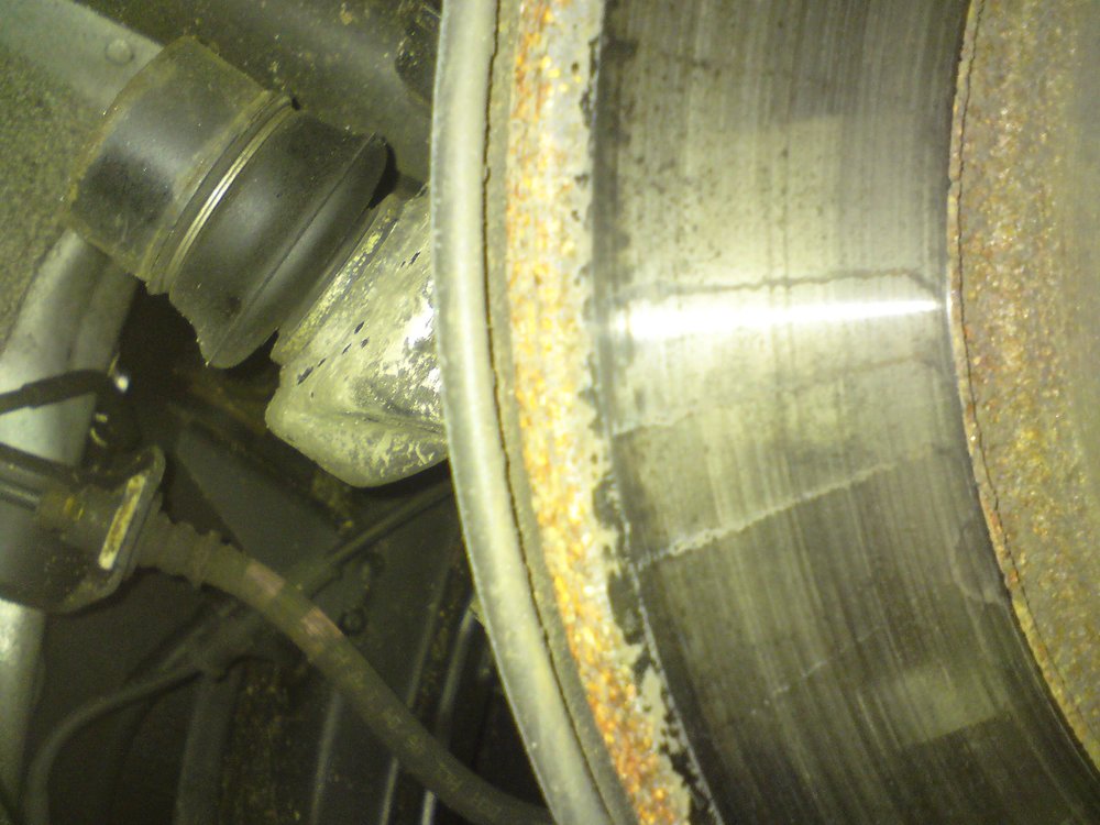

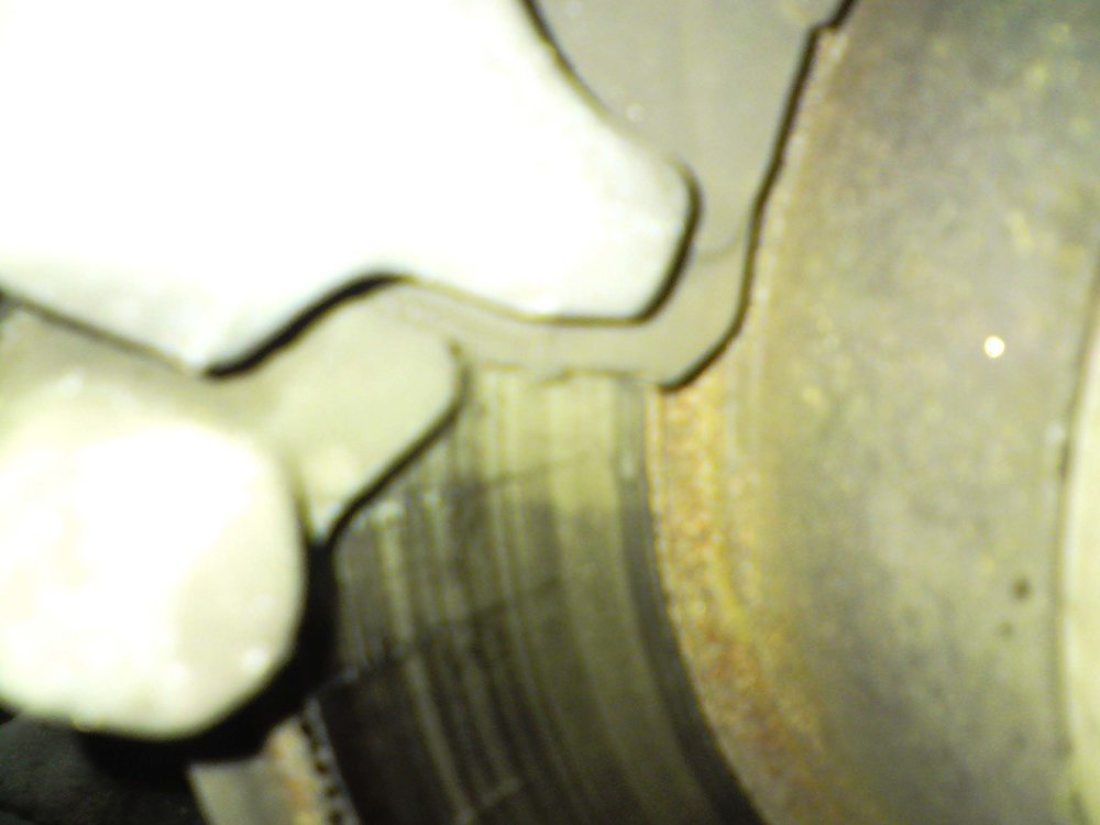

Hallo,
nun hat es mich auch erwischt, meine Bremse hinten ist fest und mir
ist es zu spät aufgefallen. Anbei mal Bilder der Scheiben, sind die auch hin
oder bremst sich das wieder ein?
Was wird sowas ungefähr kosten und ich hab mal gehört, das Honda aus
Kulanz da teilweise was zusteuert, hat da Jemand schonmal mit Erfahrungen
gemacht?
Vielen Dank für die vielen Infos denn der Termin ist schon gemacht.
Matze

meiner steht jetzt bei Honda laß gleich den kompletten Service machen. Wollte ich zwar erst nächsten Monat machen aber wenn er einmal da steht. Hab ja das selbe Problem die Tage gehabt. Meine Beläge waren total unten und meine Bremscheibe sieht noch viel schlimmer aus als deine dein lauter Riefen drin. Als er die Bremszange abnahm müssten normalerweiße die Bremsbeläge herrausfallen die waren aber an der Bremsscheibe festgebacken:schock:
Laut dem Werkstatt Meister handelt es sich bei mir aber um einen reinen Wartungsmangel. Er sagte zu mir beim
Accord wäre es ganz wichtig die Bremse einmal im Jahr bei der Inspektion zu zerlegen und zu reinigen dann würden die Beläge und die Scheiben wesentlich länger halten und man hätte keine Probleme damit. Hab ja grad mal 41TKM drauf aber laut Aussage der Werkstatt hätte wohl an der Bremse noch nie einer was sauber gemacht.Hab das Auto ja gebraucht gekauft, soviel zum Thema Scheckheft gepflegt und das sogar von einem Honda Autohaus:wall:
Kulanz sieht da wohl schlecht aus aber preislich geht es weil die Scheiben sind bei mir und bei dir sieht es auch so aus von der dicke ansich noch fast wie neu. Also werde diese bei mir nur abgedreht das kostet 45 Euro. Mit Beläge und Arbeitszeit kostet das ganze so ca 100-120 Euro geht schon noch. Nur ärgelich das es ein Schaden ist der hätte vermieden werden können.
Jop also meine Scheibe sieht hinten so schlimm aus wenn der in der Werkstatt gesagt hätte ich brauche neue hätte ich auch nicht nein gesagt. Aber er hat mit einem Messgerät die dicke gemessen und meinte die kann man Problemlos nochmal abdrehen, wenn ich es noch richtig im Kopf habe stand da was von 9,3mm:)) Bearbeitet von ecki

Wenn ich die Bilder deiner Bremsscheiben sehe denke ich schon das man die noch abdrehen kann. Ich hätte da keine Bedenken. Ich hatte das auch schon mal an meinem NX machen lassen. Diese Scheiben haben noch ewig gehalten. Wichtig ist nur das sie noch dick genug sind. Nicht das du in einem halben Jahr eh neue brauchst. Dann lohnt es sich sicher nicht. Wieviel km hast du den Runter?

Ich habe bei mir letzten Samstag hinten alles gemacht. Neue Scheiben, neue Beläge und neue Sättel (Die Scheiben sahen schlimm aus, hatten aber auch 150.000 km drauf.) Insgesamt für alle Teile (original) ca. 510 €. Sättel sind im Zubehör sogar teurer als original. Habe allerdings alles selbst gemacht. Ich habe das Vertrauen in die "Meister-"Werkstätten irgendwie verloren. Ein Beispiel: 60.000-Inspektion. Laut Werkstatt (Vertragswerkstatt) alles in Ordnung. Ein paar Wochen später quietscht die Quietschfeder vom Bremsklotz hinten. Ich zerlege hinten alles. Alles festgegammelt und innerer Belag schief auf die Null verschlissen. Die haben's gar nicht gesehen. Nachdem ich etwas lauter geworden bin, haben die es zwar gemacht und zwar sogar auf Garantie damals, als die verstanden haben, dass ich sowieso nichts dafür bezahle. Aber wie es gemacht worden ist.... für eine Vertragswerkstatt einfach peinlich. Seit dem (und nach ein paar weiteren Fällen wie dieser) mache ich alles selbst, was ich kann.

Schlechte Bremskraftverteilung beim Accord 75% vorne 25% hinten. Da beduetet im Endeffekt nur wenn man wirklich stark Bremst oder eine Vollbremsung hinlegt Bremst die Bremse hinten mit. Ansonsten läuft die einfach nur mit und wird nie richtig frei gebremst wenn man längere strecken fährt. So verdreckt das alles die scheiben laufen aufgrundessen unregelmäßig ein Bremse geht fest und die Beläge fahren sich ruck zuck ab. Mein Händler meinte wenn 1mal im Jahr die Bremse hinten zerlegt und sauber macht hätte man keine Probleme damit.
Bei mir war bei 41TKM hinten rechts innen vieleicht noch 1mm belag drauf:( Normal sollten die Bremsen hinten mind. 100TKM halten. Naja mal kucken ob bei regelmäßiger Wartung die Beläge länger halten.
