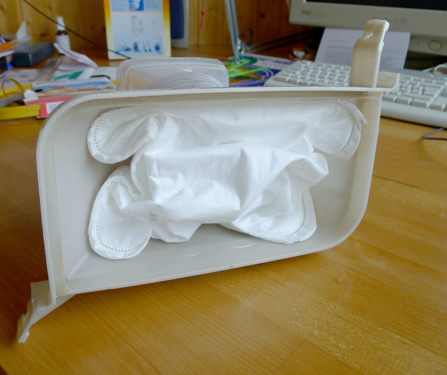

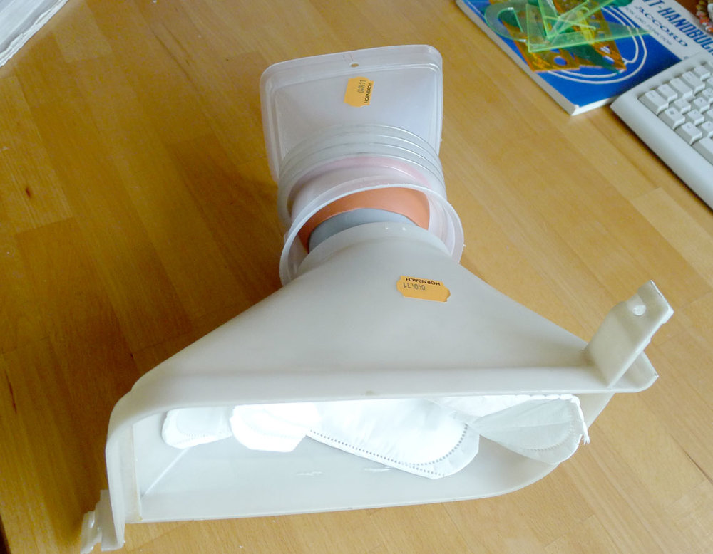

Hi,
heute habe ich so auf die schnelle so eine pollenfilterart für umgerechnet 10,00 eur (Hornbach-Einkauf, ist dort ja alles für den bastler zu kriegen ) in meinen wagen eingebaut/reingebastelt. http://www.cosgan.de/images/smilie/frech/e025.gif
es ist klar mein wagen hat leider keinen polenfilter.
ich wollte mit meinem umbau/update vermeiden, dass mein wagen innen wieder jetzt im frühling mit blütenstaub verschmutzt wird und falls es gehen würde, sollen auch Diesel-Rußpartikel und staub während der fahrt ausgefiltert werden. ich habe wirklich keine lust nach jeder längeren fahrt meinen wagen innen immer wieder sauber zu machen. (ps.: zum glück werden meine lungen automatisch gereinigt.)
na ja, mein anliegen: umbau sollte billig, funktionell und flexibel sein (schnell abbaubar falls nicht funktioniert). ich habe leider nicht alles auf die schnelle erreicht. http://www.cosgan.de/images/smilie/frech/a060.gif
das alles hat ja auch kein japaner gemacht. na ja aber wenn ich mir diese ganze katastrophe in japan anschaue, wie das alles abläuft, dann frage ich mich wirklich: wie hat diese nation geschaft einen kompletten wagen wie I-Ionda-accord zu bauen? ein rätzel für mich!
als polenfilter habe ich swiril-staubfilterbeutel von meinem miele-staubsauger benutzt, welchen ich schon zuhause hatte. laut beschreibung sollte dieser filter polen und sogar schimmelsporen also müsste auch alle feinstaub wie diesel-partikel ausfiltern, also für den einsatz Ok. http://www.cosgan.de/images/smilie/verschiedene/a015.gif
es ging eigentlich alles schnell. den "polenfilter" habe ich mit einige extra-teile von Hornbach in das gebläserohr eingebaut und ja es war etwas kurios da ich sogar dazu ein teil des ausgussreinigers http://www.cosgan.de/images/smilie/konfus/d050.gif benutzt habe aber meine lüftung funktioniert. ich musste ja alles abdichten.
leider wurde durch diese provisorische luftreinigung auch die luftmenge begrenzt, da ich den ursprünglichen rohrquerschnitt etwas verringert als auch extra luftwiderstand (luftfilter) eingebaut habe.
man kann wirklich nicht alles haben wie gute filterung und einen guten luftdurchsatz (oder man braucht dicke röhre), anpassung wie auf den fotos.
man kann auch alles anders machen wie mit einem luftfilter oder umgebauten polenfilter aber vorerst bleibt alles so wie es gerad ist eingebaut.
ich möchte einfach sehen wie in der praxis alles funktioniert. ich benutze so gut wie niemals die höchste belüftungsstufe, eher mache ich die fenster auf von daher...habe ich und meine passagiere luft genug !
und nicht vergessen, dies war nur ein experiment http://www.cosgan.de/images/smilie/frech/e030.gif aber ...vielleicht?
gruß :wink:
Update 13.04.2011---Ps.: Na ja, dieser Pollenfilter wie oben war doch nicht gut genug da zu wenig Luft kam deshalb habe ich nachgebessert: https://www.accordforum.de/showthread.php/ca5-pollenfilter-nachr-sten-23635.html?p=245920
