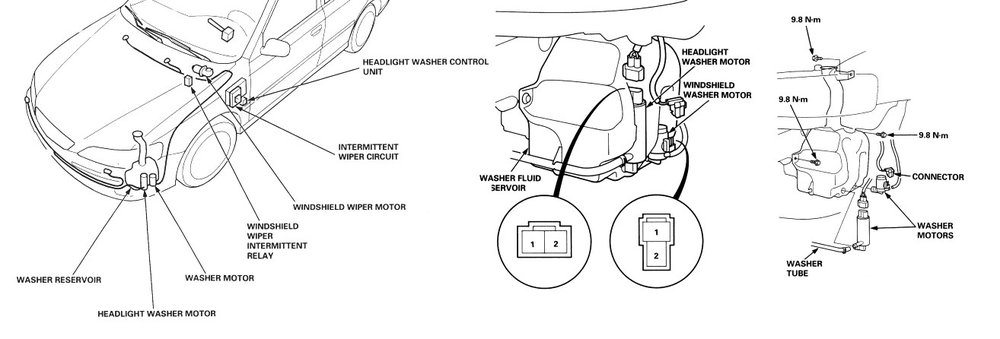

rene_seiner Geschrieben 6. Dezember 2012 Geschrieben 6. Dezember 2012 Moin. Ich hole das Thema mal vor,da meine Wischwasserpumpe für die Frontscheibe ausgefallen ist. Die Scheinwerferreinigung funktioniert noch. Kann mir jemand sagen,ob die Pumpen getrennt voneinander abgesichert sind!? Oder läuft das ganze über eine Sicherung? Und ich habe eine Pumpe bei ebay gefunden. Ich habe das ganze Geraffel nun noch nicht auseinander gehabt,deshalb frage ich lieber vorher mal bei nem kompetenten CG9 Schrauber ;) nach. ebay Link: http://www.ebay.de/itm/NEUE-Scheiben-Waschwasser-Pumpe-f-Scheibenwaschanlage-Waschpumpe-Wischerpumpe-/181028064602?pt=DE_Autoteile&hash=item2a261d0d5a Der CG9 ist dort mit aufgeführt. Ist das die Pumpe die ich benötige oder passt nur die original Honda Pumpe? Und sind beide Pumpen (Scheibe und Scheinwerfer) identisch? Fragen über Fragen,aber es wäre klasse wenn mir da jemand von euch Auskunft geben kann. So denn und vielen Dank schonmal....René Zitieren
RaZeR86 Geschrieben 6. Dezember 2012 Geschrieben 6. Dezember 2012 Die Pumpen sind getrennt da Scheinwerfer oben sitzt (kleine) und die für die Scheibe unten (große). Ob die einzeln abgesichert sind kann ich nicht sagen. Wenn du da ran kommen willst empfehle ich die Stoßstange oben zu lösen und an der Seite die 1ne Schraube und dann runter zu ziehen, das reicht, kommste wunderbar hin ist wenn man weiß wie weniger als 10min arbeit. Zitieren Zoom Zoom Performance MPS & MPD http://images.spritmonitor.de/676587.pnghttp://images.spritmonitor.de/676590.png
kardynau Geschrieben 6. Dezember 2012 Geschrieben 6. Dezember 2012 (bearbeitet) hi René, falls diese da Wischwasserpumpe passt, ist sie ziemlich billig: http://www.ebay.de/itm/Spritzwasserpumpe-Wischwasserpumpe-Honda-Accord-84-03-/320994649394?pt=DE_Autoteile&hash=item4abcc5a532 sie ist laut stromlaufplan anscheinend mit der sicherung nr. 12 (30A) abgesichert. gruß Bearbeitet 6. Dezember 2012 von kardynau Zitieren I-I O N D A - ich will nichts anderes
rene_seiner Geschrieben 17. Dezember 2012 Geschrieben 17. Dezember 2012 Vielen Dank an euch zwei. Es war die defekte Wischwasserpumpe. Die Pumpe aus dem Link passt hervorragend. Der Einbau ging auch ziemlich schnell wie von RaZeR86 beschrieben. Zitieren
