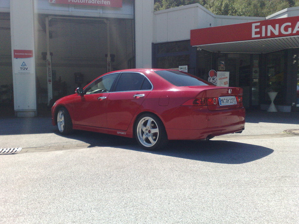

  2. Honda Accord 2.4 Type S Leistung: 140KW / 190PS Baujahr: 7/2003 Laufleistung: 143tkm Verhandlungsbasis 10500 Euro. Das Fahrzeug ist TOP GEPFLEGT. Der Honda befindet sich bei mir in 2.Hand und ist ein Nichtraucherfahrzeug. Es wurden vor ca. 2000km erst die Kupplung und das Schwungrad mit allen Anbauteilen ausgetauscht bei einer Honda Vertragswerkstatt. Öl wurde dabei auch gewechselt. Der Wagen ist Scheckheftgepflegt und besitzt die seltene Farbe Milano Rot. Der Honda hat die Type S ausstattung und Verspoilerung. Eingebaut ist das Honda Sportfahrwerk + H&R 40/30 tiefergelegt. Desweiteren ist ein TSS Sportluftfilter verbaut und neue Winterreifen aufgezogen Continental Wintercontact 205/55 R16 auf Original Accord Type S Felgen. Sommerreifen sind von AZEV M in 225/40 R18 vorne und 255/35 R18 Hinten mit Hankook V12 Ventus. Scheiben sind getönt und Bremssättel Rot Lackiert. Alles weitere entnehmen sie bitte den Bildern. Erreichbar bin ich unter 0176 638 662 72.
