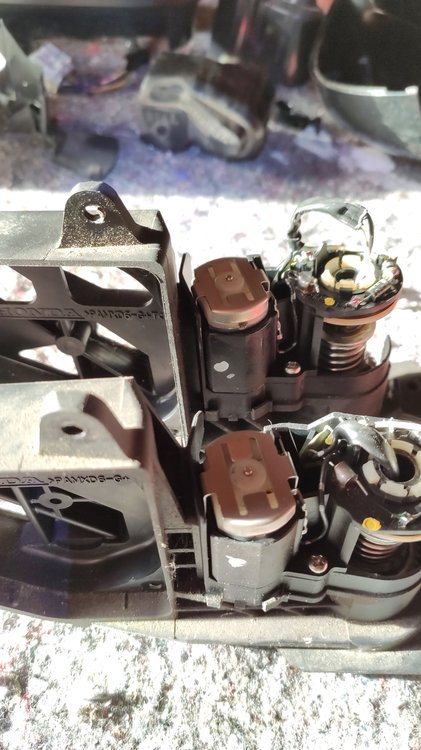

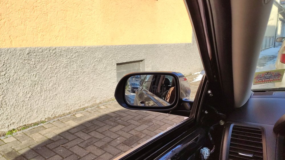

ED&ED Hallo Leute, ich habe meinen Spiegel nun getauscht. Leider war bei mir nicht nur der Rahmen, sondern auch das Innenleben kaputt. Daher habe ich mir noch einen günstigen LHD-Ersatzspiegel geschossen und aus allen drei die besten Teile zusammengebaut :D Wie ED&ED bereits gesagt hat, passt der RHD-Spiegel nicht auf ein LHD-Fahrzeug. Ich habe hier noch ein paar Bilder, auf welchen man die Unterschiede sieht. Auf dem ersten Bild ist zu erkennen, wie weit man den RHD-Spiegel aus der LHD-Fahrerposition maximal verstellen kann (unfahrbar). Danke an euch alle für die Hilfe.
