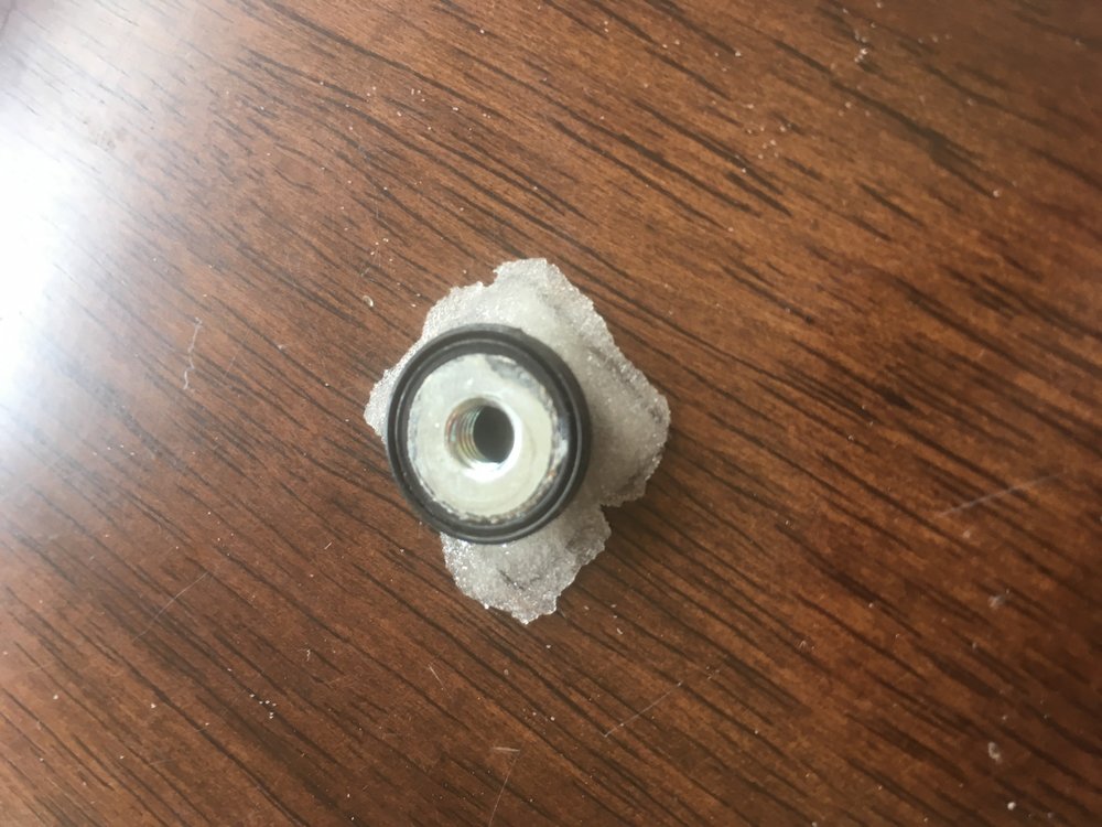

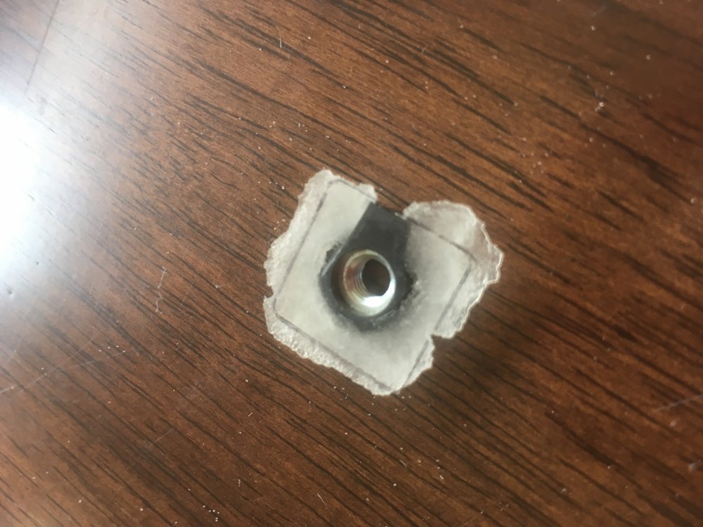

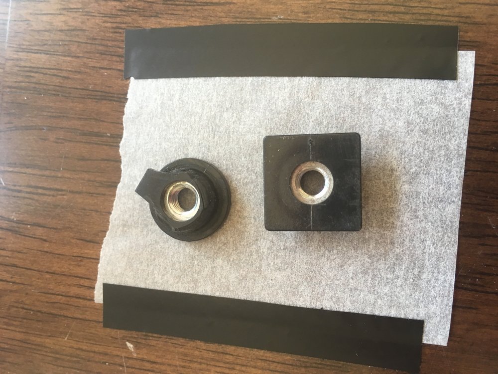

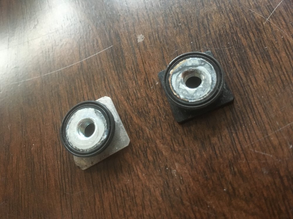

So nach langem mal wieder was sinnvolles meinerseits. Als ich die Tage die Blende des Kofferraums beim CR-V demontiert hatte, ging das natürlich nicht ohne Schaden. :roll: Da ich diese Mutter nicht als Ersatz da hatte und mir die 29km zum nächsten HH zu weit sind half nur reparieren. Eigentlich ganz simpel. Man nehme: -HG "Die Schweißnaht aus der Flasche" -Backpapier -Aceton/Verdünnung -ein intaktes Muster -das defekten Bauteil Backpapier auslegen. Der Kleber haftet dort nicht und somit ideal als Untergrund zum modellieren. Dann den Umriss des intakten Bauteils aufzeichnen. Die Farbe haftet später an dem zu reparierenden Teil. Dann das das defekte Teil per Wattestäbchen z.B. mit Verdünnung reinigen. Dieses dann auf den Umrissen ausrichten. Jetzt das Granulat dort verteilen wo Material fehlt und danach mit dem Aktivator beträufeln. Dort wo Material fehlt noch Granulat hinzugeben, gegebenfalls Aktivator nachträufeln. Nach 20min ist das vollständig ausgehärtet und kann zurechgeschliffen werden. Dremel, Feile oder dergleichen. Fertig! Die Flaschen kosten ca. 20€ aber sind extrem ergiebig. Außerdem rentiert sich das schnell bei den Kleinteilpreisen von Honda.
