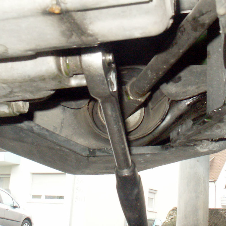

  • Um die Ölablassschraube herauszudrehen benötigt man keinen extra Schlüssel, sondern nur eine 3/8-Zoll-Ratsche. Die Abmessungen des Vierkant-Antriebes (ca. 9,5 x 9,5 mm) passen genau in die Öffnung der Ölablassschraube. (Foto 01, 02)

  4. Die Ablassschraube mit Hilfe der 3/8-Zoll-Umschaltknarre herausdrehen und Öl ablassen. (Foto 04)

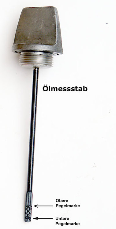

  6. Das Automatikgetriebe bis zur oberen Pegelmarke am Ölmessstab auffüllen. Wichtig: Den Ölmessstab nicht hineindrehen, um den Ölstand zu überprüfen. (Foto 05)

  3. Getriebeölmeßstab herausdrehen und den Ölstand unmittelbar nach Abstellen des Motors (innerhalb von einer Minute) überprüfen. (Foto 06) Der Pegelstand sollte sich zwischen der oberen und unteren Pegelmarke befinden. Wichtig: Den Ölmessstab nicht hineindrehen, um den Ölstand zu überprüfen. (Foto 05)
