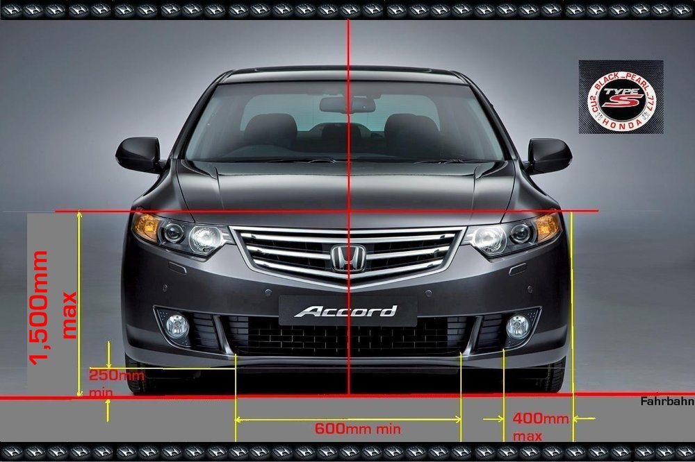

Ehm...welchen Abstand zum Boden haben deine TFL's???
Müssten glaub nen Abstand von 20 oder 25 cm haben.

Hier nochmal Bilder:
Eins von meinem Accord und des 2 Bild Wie man richtig einen TFL platziert.

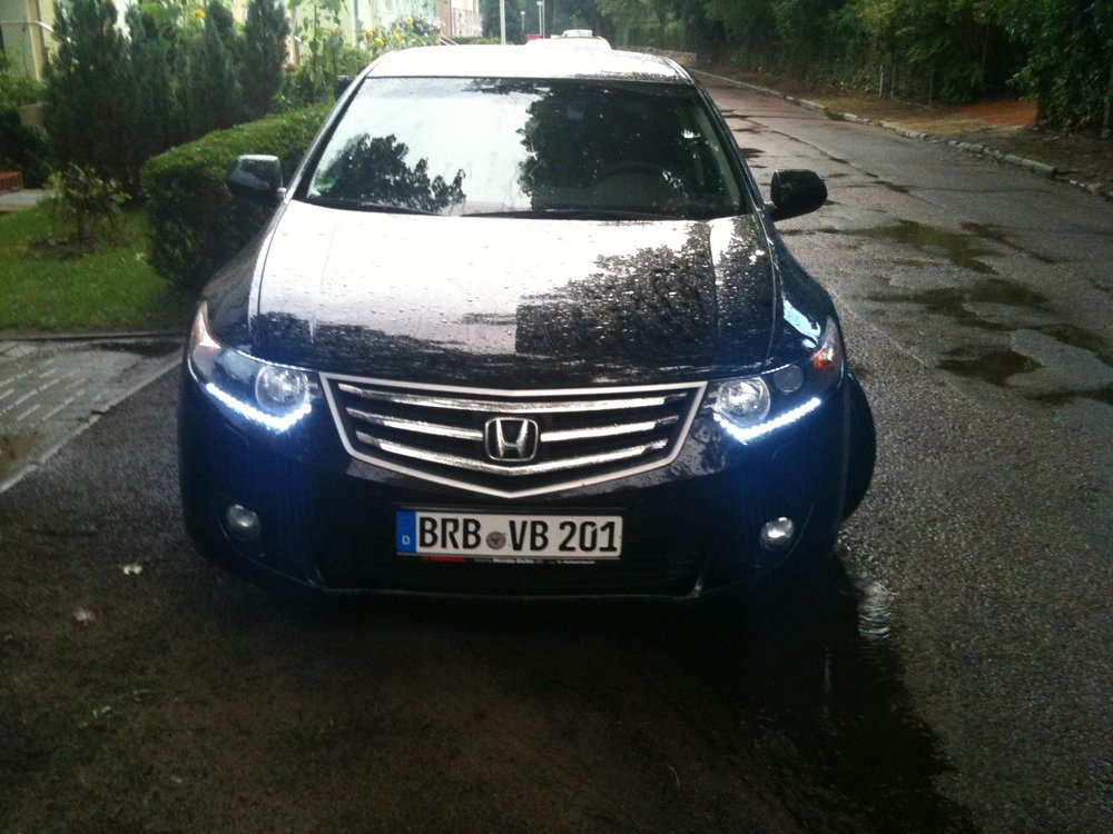

Vom weitem sieht das LED-Band ja ganz gut aus, aber bei näherem hinsehen sieht es halt billig und plump aus mit dem drangeklebten Zeug.
Ist meine Meinung und ich würde mir sowas nicht drankleben :wink: ... entweder richtig professionell oder gar nicht ... sonst erinnert es einem an so A.T.U. Tunning :zunge2:

Möchte Euch mal um Eure Meinung bitten ob das eine Gute Lösung ist oder ob Ihr vielleicht noch eine bessere kennt. Habe nämlich aufgrund eines kleinen Crashs eine neue Front bekommen und überlege mir gerade mein TFL wieder genauso einzubauen.
Bitte nicht diese Audi Kirmes :( ... damit fährt schon jeder popplige 93iger Corsa, Astra & Co. rum :motz:
Aslo wenn TFL dann irgendwo schön dezent in der Frontschürze ... im Scheinwerfer wäre es ein NO-GO ...

Hi! Schön das sie Dir gefallen!
Das sind die 14cm langen von DevilEyes. Kostenpunkt ca. 90 Euro. Wurden vor kurzer Zeit im TV gegen die Hella Led-Day Flex Tagfahrlichter getestet und für gut befunden. Die haben eine nur unbedeutend geringere Lichtleistung als die Hella ich glaube ca. 3500ccd anstatt 3600ccd. Ich musste aber etwas von den Luftkanälen weg-dremeln damit die passen. Hab mir jetzt die 12,5cm Phillips Dayline 4 gekauft, müssen nur noch eingebaut werden.
