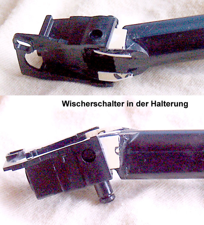

  9. Verstärkung des Wischerdrehschalters mit Feile und Schleifpapier bearbeiten, damit er in die Halterung passt. (Foto 07)
Kombinationsschalter-Einheit zusammenbauen:
  1. Angepassten Wischerschalter in die Halterung einbauen bzw. durch Drücken einrasten lassen. (Foto 07)
