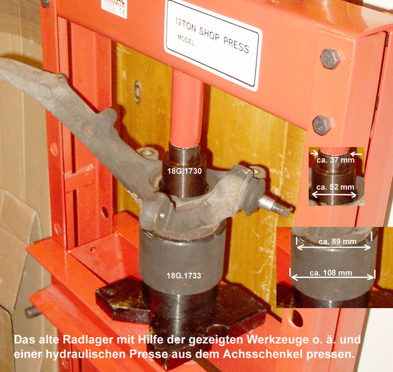

  4. Den 76mm-Sicherungsring und Achsschenkelring vom Achsschenkel entfernen. Das alte Radlager mit Hilfe der gezeigten Werkzeuge o. ä. und einer hydraulischen Presse aus dem Achsschenkel pressen. (Foto 02)

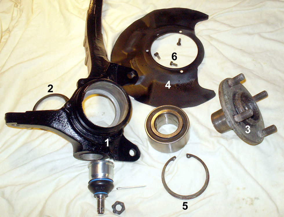

  6. Achsschenkel(1), Achsschenkelring(2), Vorderradnabe(3) und Spritzschutz(4), Sicherungsring(5) und Schrauben(6) säubern, Rost sorgfältig entfernen und danach mit Rostumwandler behandeln. Nachdem Rostumwandler ca. 24 Stunden eingewirkt hat, alle Teile mit warmem Wasser abspülen und trocknen lassen. Alle Öffnungen abdecken, danach Grundierung auftragen und nach dem Trocknen z. B. schwarz lackieren. (Foto 04 – Lässt sich sehen oder? http://www.cosgan.de/images/smilie/verschiedene/a015.gif )

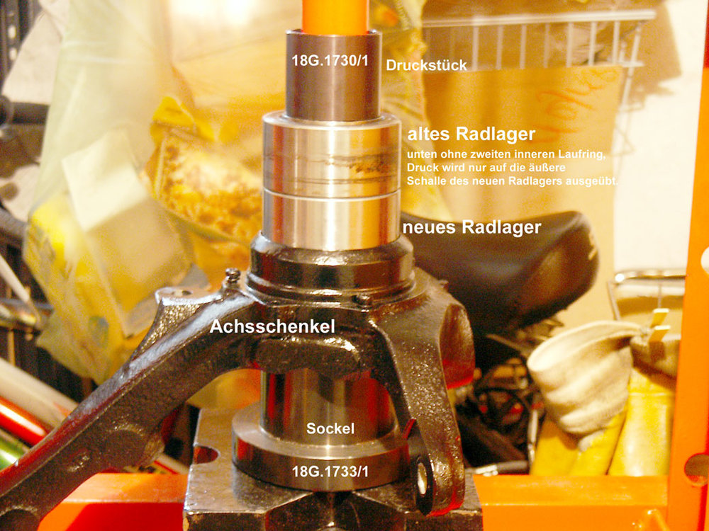

  1. Achsschenkel und neues Radlager leicht z. B.mit Silikonfett anstreichen, um einpressen zu erleichtern. Das neue Radlager mit Hilfe der gezeigten Werkzeuge o. ä. und einer hydraulischen Presse in den Achsschenkel pressen. (Foto 05) Hinweis: Altes Radlager ohne zweiten inneren Laufring verwenden d. h. Druck wird nur von oben auf die äußere Schalle des neuen Radlagers und von unten auf den Achsschenkel ausgeübt.

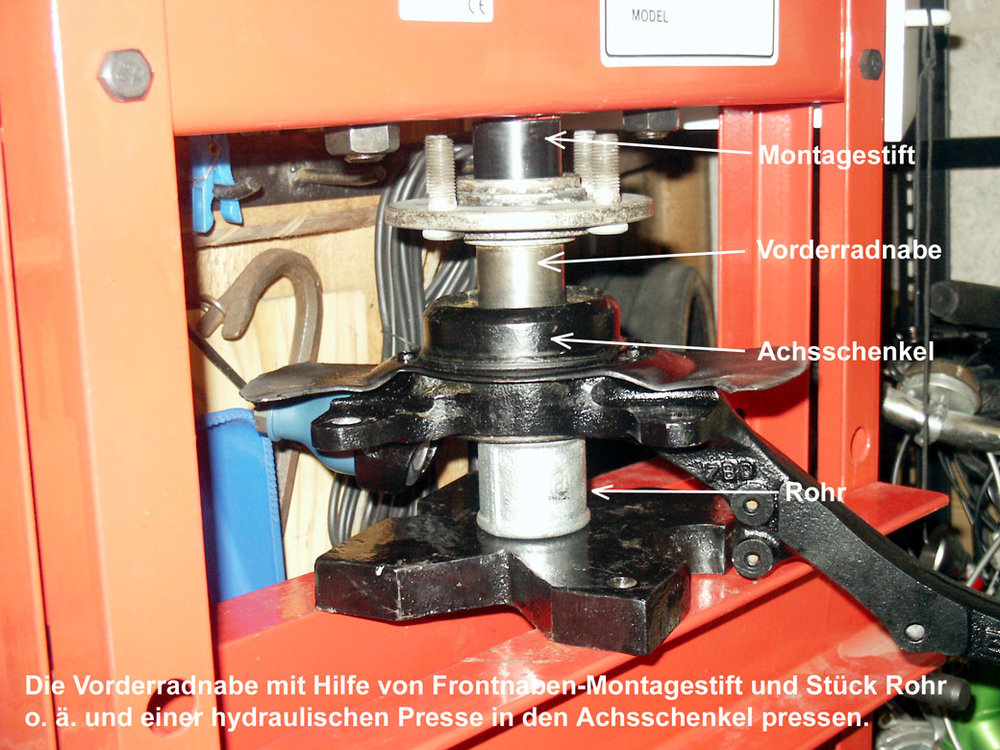

  7. Vorderradnabe und neues Radlager leicht z. B. mit Silikonfett anstreichen, um einpressen zu erleichtern. Die Vorderradnabe mit Hilfe von Frontnaben-Montagestift und einem Stück Rohr o. ä. und einer hydraulischen Presse in den Achsschenkel pressen. (Foto 10) Hinweis: Rohr soll den Durchmesser der inneren Schalle des Radlagers aufweisen. Druck wird nur von oben auf die Radnabe und von unten auf die innere Schalle des neuen Radlagers ausgeübt. Vorsicht: Maximaler Pressdruck: 2 Tonnen.
