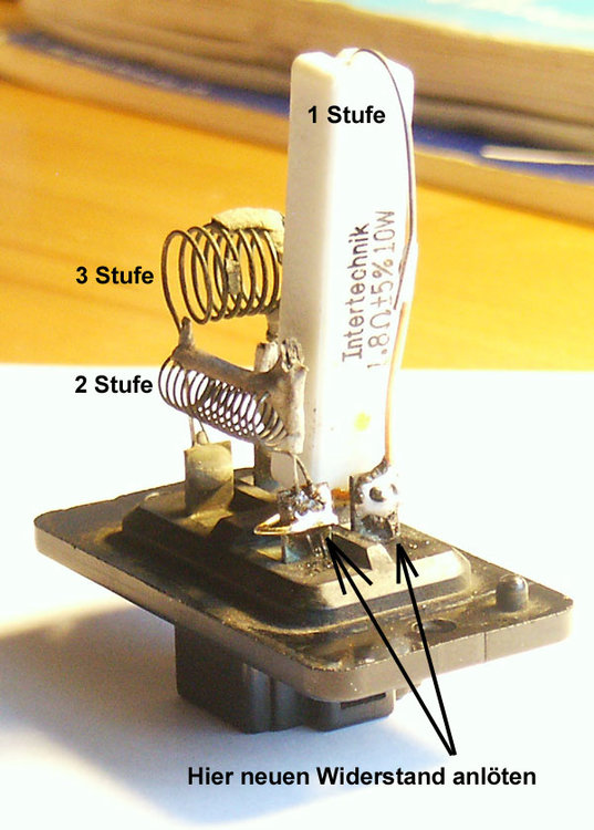

  5. Kaputten Widerstand entfernen (Foto 02).
  6. Neuen Widerstand an der gleichen Stelle anlöten (Foto 03).
  7. ... alles wieder in umgekehrter Reihenfolge zusammenbauen.
Das Ergebnis: Nach dem Austausch des Widerstandes funktioniert das Gebläse auf niedrigster Stufe wieder ohne Probleme. Es war mir wichtig, dass mein Wagen leiser belüftet wird.

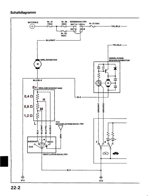

Update: Bis heute 17.11.2011 funktioniert mein Gebläse immer noch ohne Probleme. Da ich jetzt einen funktionierenden Gebläsewiderstand bekommen habe, habe ich alle Widerstände ausgemessen mit dem Ergebnis zwischen: EH - H = 0,4 Ohm, H - M = 0,8 Ohm und M - L = 1,2 Ohm => EH - L ca. 2,4 Ohm. Ich habe also etwas zu großen Widerstand = 1,8 Ohm (M - L) angelötet, es funktioniert aber auch.
