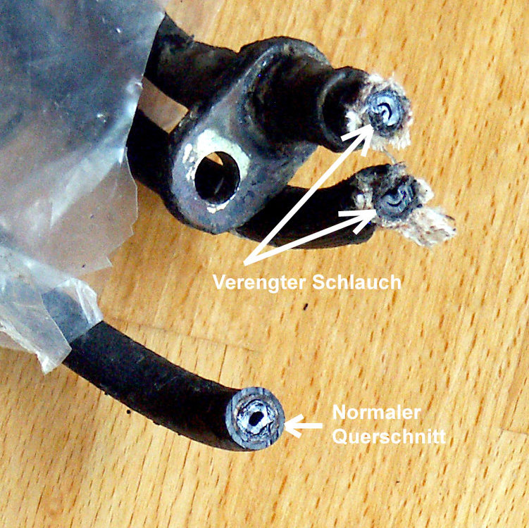

Grund des Auswechselns: Mein Accord-Wagen zog beim Bremsen stark nach links. Außerdem war rechter Bremsschlauch porös (Foto 05).

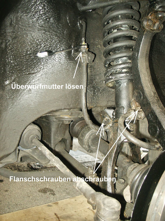

  2. Flanschschrauben mit 10/12-Steckschlüssel und Ratsche vom Achsschenkel und Stoßdämpfer abschrauben (Foto 01).
  3. Auffangsgefäss für Bremsflüssigkeit drunter stellen, die Hohlschraube mit 14-Steckschlüssel herausdrehen und den Bremsschlauch vom Bremssattel abziehen. Vorsicht: Bremsflüssigkeit greift Lack an. Auf den Lack gelangte Bremsflüssigkeit sofort mit Wasser abspülen.
  4. Mit einem 10 mm-Bremsleitungsschlüssel die Überwurfmutter lösen (Foto 01), dann den Bremsschlauchclip (Foto 02) und danach den Bremsschlauch entfernen.

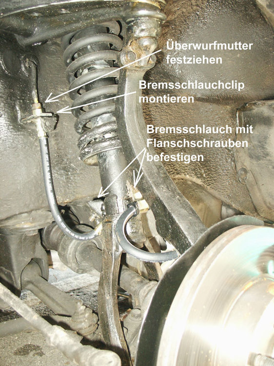

  1. Bremsschlauch mit einem Bremsschlauchclip an der oberen Bremsschlauchhalterung montieren (Foto 03).
  2. Überwurfmutter (15Nm) mit einem 10 mm-Bremsleitungsschlüssel festziehen.
  3. Bremsschlauch mit Flanschschrauben am Achsschenkel (10Nm) und Stoßdämpfer (22Nm) befestigen. Vorsicht: Sicherstellen, dass Bremsschlauch nicht verdreht ist.

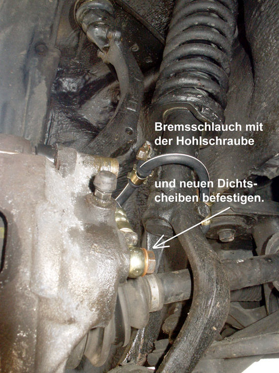

  4. Bremsschlauch mit der Hohlschraube (35Nm) und neuen Dichtscheiben am Bremssattel befestigen (Foto 04).

Das Ergebnis: Beim erneuten Entlüften der Bremsanlage nach dem Bremsschlauchwechsel habe ich beim Pumpen mit dem Bremspedal festgestellt, dass rechts vorne die Bremsflüssigkeit ganz leicht aus dem Bremssattel heraus kam. Danach war ich wieder bei ADAC wegen kostenloser Bremsen-Prüfung. Das Ergebnis der Prüfung diesmal war: ALLES OK! Danach HU und AU auch bestanden, bis 2012 freie Fahrt. http://www.cosgan.de/images/smilie/froehlich/e035.gif Und klar, mein Ca5-Wagen zieht nicht mehr beim Bremsen nach links. Außerdem habe ich den Bremsschlauch aufgeschnitten und festgestellt, dass eine Verengung im Bremsschlauch der Grund für die Fehlfunktion des rechten Bremssattels war.
