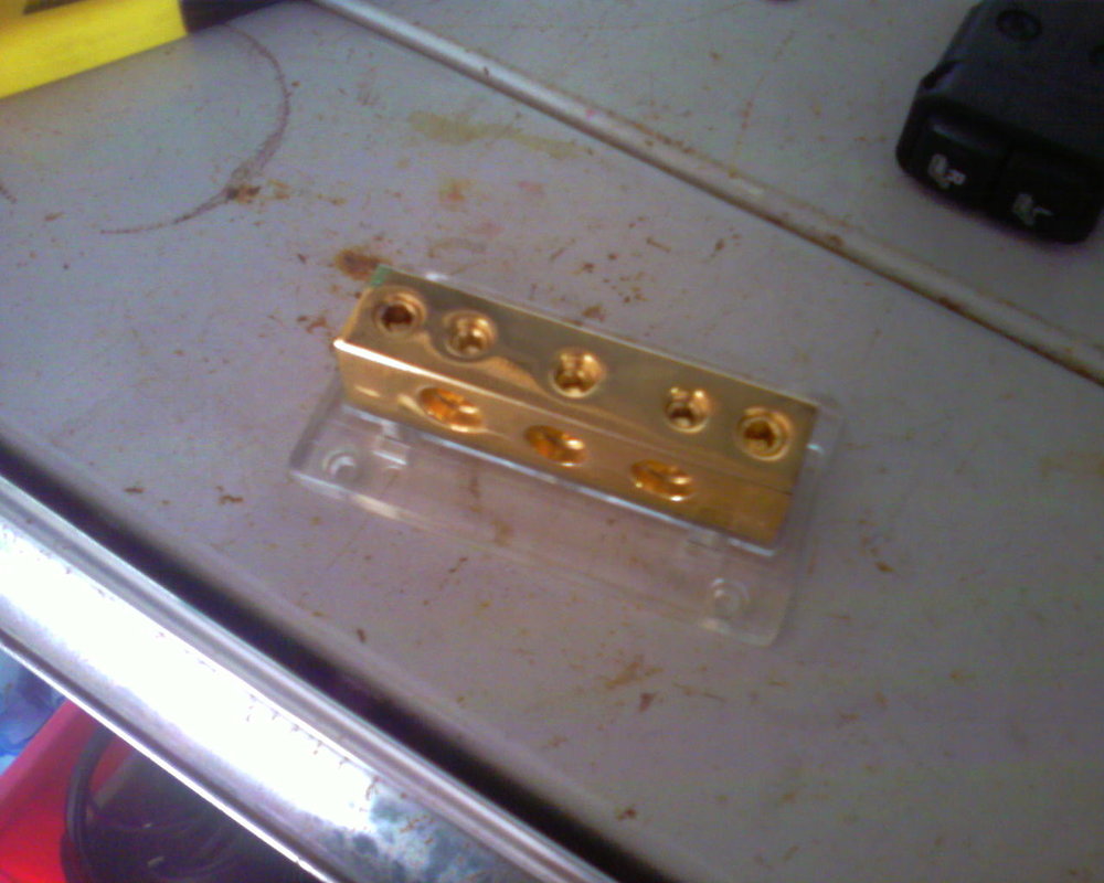

Kleverjung Geschrieben 3. September 2006 Autor Teilen Geschrieben 3. September 2006 ne beide enstufen leuchten nicht ! aber das poercaü hat glaub ich kein remote! wie müste ich das den dann anschließen? vom radio zum powercap und von da aus zu den beiden endstufen oder wie? aber das powercap an sich zeigt ja schon nichts an ! ich werd morgen ersrtmal nen verteiler holen und anstelle des powercaps einbauen dann weiß ich ja ob es funktioniert oder nicht°! Zitieren Link zu diesem Kommentar Auf anderen Seiten teilen Mehr Optionen zum Teilen...
