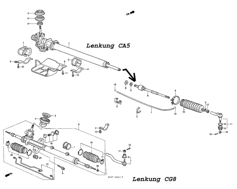

was ist eigentlich ein Axialgelenk (schubstrebe?). ist das "Radius Rod" wie auf dem foto unten?
gruß :wink:
Radius rod.pdf

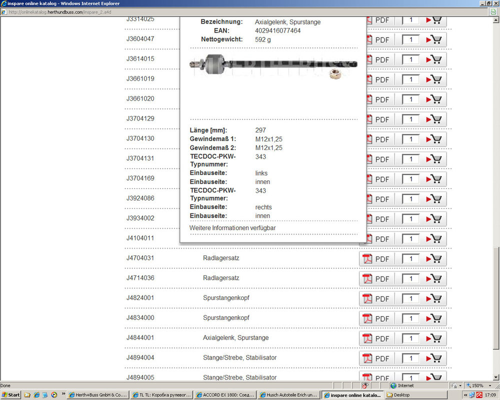

bei nipparts habe ich axialgelenk mit passendem gewide gefunden aber die länge ist ganz anders.

bei nipparts habe ich axialgelenk mit passendem gewide gefunden aber die länge ist ganz anders 297mm. es steht aber für deinen wagen passend.

...in meinem ca5-wagen ist so eine ähnliche spurstange/axialgelenk mit gewinde M12x1,5 verbaut. sie ist aber einigermaßen leicht auszuwechseln, da sie außen befestigt wurde. als ersatzteil ist sie auch zu kriegen, hab im keller (foto unten).
@Pascha
theoretisch wäre auch so ein aufbau der lenkung möglich, dass die eine seite des axialgelenkes/spurstange in deiner lenkung bzw. mit der zahnstange innen verschraubt wird. es ist aber schon ziemlich seltsam, wenn man sich die zeichnung der lenkung anschaut (53600-S1A-E03). es ist ja so gut wie kein zugang/möglichkeit die lenkung aufzumachen/zu zerlegen.
dies wäre schon sehr umständlich so ein gelenk auszuwechseln, da dort auch eine kontermutter sein muss.
ich galube da stimmt etwas nicht. wäre so etwas möglich, dass in deinem wagen so eine wegwerf-lenkung verbaut wurde?
schade, dass Du keine fotos von der ganzen lenkung gemacht hast.

@kardynau das was du auf dem bild zeigst ist wie gesagt viel zu lang und auf der seite zum lenkgetriebe ist bei dem axialgelenk was bei mir drin ist kein sechskant vorhanden
ich hätte echt mal bilder machen sollen:wall:

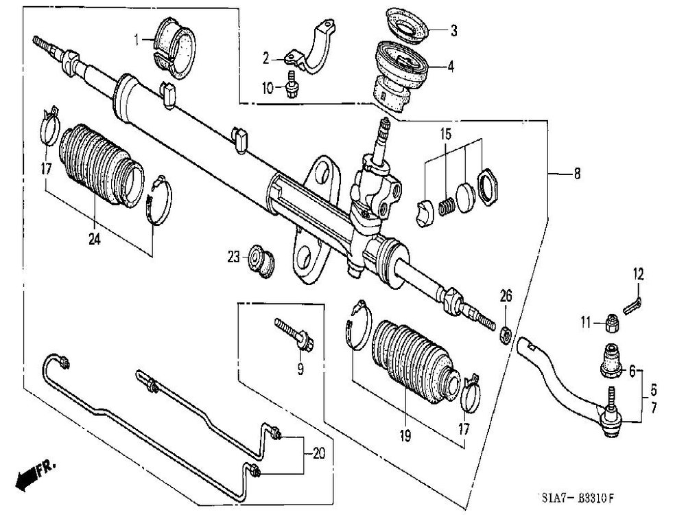

Im Anhang seht Ihr eine deutsche Grafik vom Servolenkgetriebe, wo man sehr gut erkennt, dass das gesuchte Teil nicht einzeln aufgeführt ist und somit auch nicht über den deutschen Händler zu erwerben wäre.

@nighteyes ja ich hab ein facelift, das bild was du angehängt hast hab ich bei honda auch gesehen und die meinten wie gesagt, dass es das gelenk nicht einzeln gibt.

Hi Leute,
gibt´s hier was neues?
Bei mir ist das linke Axialgelenk ausgeschlagen und keiner kriegt eins ran, nicht mal Honda :(
Wir hatten eins bestellt, dass auf einer Seite M14 und auf der anderen M16 Gewinde hat. Brauche aber auf beiden Seiten M14.
Nun hatten wir die Idee das M16 Gewinde auf M14 runterzudrehen... Ich bin mir aber nicht sicher ob das einen Einfluss auf die Festigkeit haben könnte!? Kann mir jemand sagen ob das gänge? Hat vielleicht schon mal einer die Idee gehabt oder es sogar gemacht?
Wenn das nicht geht komme ich wohl nicht um ein "neues" Lenkgetriebe herum!? :(
