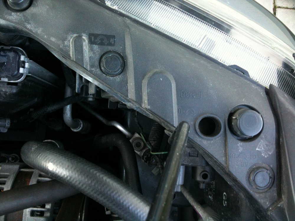

Slawik Geschrieben 21. Dezember 2013 Geschrieben 21. Dezember 2013 bei xenon kann man das ganz leicht einstellen. an die leuchtweitenregulierung kann man einfach mit hand drehen und verstellen ( auf erstes bild, im kreis ). ich hab bis jetzt immer so angestellt: wenn es dunkel ist, fahre auf unbeleuchtete parkplatz. decke ein scheinwerfer ab, und an anderen verstelle etwas anach unten (damit besser erkent die kante wo das licht endet (auf bild 2, grün)). dann verstelle langsam das licht nach oben bis diese kante von licht anfängt zu verschwinden. (das heist das lichtstrall endet nicht auf strassenbelag, sonder höher und damit blendet andere autos). dann drehe wider runter so lange bis die kante von licht sehr gut erkentbar ist. dann das gleiche mit zweiten scheinwerfer. und wenn beide richtig eigestellt sind, dann müssen die beide kanten von sw, eine linie bilden. hat so auch immer auch bei tüv gepasst. Zitieren [sIGPIC][/sIGPIC]

redbull Geschrieben 27. Dezember 2013 Geschrieben 27. Dezember 2013 kann mir jemand auf den bildern markieren, wo ich den scheinwerfer(in der höhe) verstellen kann. mfg redbull Zitieren
wladi83 Geschrieben 27. Dezember 2013 Geschrieben 27. Dezember 2013 Auf dem ersten Foto, rechtes Loch Up und Down ;) Oder ? Zitieren
redbull Geschrieben 27. Dezember 2013 Geschrieben 27. Dezember 2013 (bearbeitet) in dem loch ist aber nix, wo man drehen oder was verstellen kann. auf dem 2.bild sieht man ja eine einstellschraube, die soll aber nur für die seitliche verstellung sein. mfg redbull Bearbeitet 27. Dezember 2013 von redbull Zitieren
JLarryB16 Geschrieben 27. Dezember 2013 Geschrieben 27. Dezember 2013 auf dem 2.bild sieht man ja eine einstellschraube, die soll aber nur für die seitliche verstellung sein. mfg redbull richtig das ist für die Höhe: http://s7.directupload.net/images/131227/aq48io6o.jpg Zitieren
redbull Geschrieben 27. Dezember 2013 Geschrieben 27. Dezember 2013 ok. Jetzt hab ichs gefunden. danke mfg redbull Zitieren

Alexk64 Geschrieben 15. Oktober 2024 Geschrieben 15. Oktober 2024 Nabend zusammen, will jetzt nicht einen neuen Beitrag posten, wenn es bereits einen gibt. Habe heute meine originalen Scheinwerfer (CN1) gegen originale CL7 Scheinwerfer ausgetauscht. Habe auch H1 LEDs eingebaut und bin mega unzufrieden mit dem Lichtbild, der linke Scheinwerfer leuchtet deutlich tiefer als der rechte (Es bildet sich keine gemeinsame „Linie“). Hat jemand ein Foto wo man sieht wie man die Scheinwerfer in der Höhe verstellen kann? Zitieren
pw84 Geschrieben 16. Oktober 2024 Geschrieben 16. Oktober 2024 CN1 gegen CL7 Scheinwerfer getauscht? Aber die Scheinwerfer sind doch bei jedem Modell gleich. Es gibt nur Unterscheide zwischen Preface und Faceliftscheinwerfern. Die Scheinwerfer lassen sich am Einfachsten mit einer Zange hinten am Stellmotor einstellen. Dort guckt ein Teil der Welle raus. Daran drehen und dann verstellst du die Höhe. Zitieren
Alexk64 Geschrieben 16. Oktober 2024 Geschrieben 16. Oktober 2024 vor 56 Minuten schrieb pw84: CN1 gegen CL7 Scheinwerfer getauscht? Aber die Scheinwerfer sind doch bei jedem Modell gleich. Es gibt nur Unterscheide zwischen Preface und Faceliftscheinwerfern. Die Scheinwerfer lassen sich am Einfachsten mit einer Zange hinten am Stellmotor einstellen. Dort guckt ein Teil der Welle raus. Daran drehen und dann verstellst du die Höhe. Dachte da gibt es vielleicht irgendwelche Unterschiede 😅 Mal wieder was neues dazu gelernt. Aber sind vom Facelift laut Käufer. Am Stellenmotor also der kleine „Pimmel“, der neben dem Kabel ist? Zitieren
pw84 Geschrieben 16. Oktober 2024 Geschrieben 16. Oktober 2024 (bearbeitet) Genau der. Ja, der Faceliftscheinwerfer sieht etwas anders aus. Weißer Blinker, für den man dann aber eine orange Lampe braucht und die "Streuscheibe" vom Standlicht ist anders. Ansonsten gibt es natürlich noch den Unterschied zwischen Halogen und Xenon, der sich aber lediglich auf die eingebaute Technik beschränkt. Nicht aufs Optische. Bearbeitet 16. Oktober 2024 von pw84 Zitieren
Alexk64 Geschrieben 17. Oktober 2024 Geschrieben 17. Oktober 2024 vor 23 Stunden schrieb pw84: Genau der. Ja, der Faceliftscheinwerfer sieht etwas anders aus. Weißer Blinker, für den man dann aber eine orange Lampe braucht und die "Streuscheibe" vom Standlicht ist anders. Ansonsten gibt es natürlich noch den Unterschied zwischen Halogen und Xenon, der sich aber lediglich auf die eingebaute Technik beschränkt. Nicht aufs Optische. Habe den Verkäufer extra gefragt, es sind Facelift Scheinwerfer. Habe gestern mal geschaut und festgestellt, dass der eine Stellmotor geklemmt hatte, weswegen sich auch Nix bewegt hatte. Ist jetzt wieder alles in Ordnung👍🏼 Vielen Dank für die schnelle Hilfe 🙂 Zitieren
