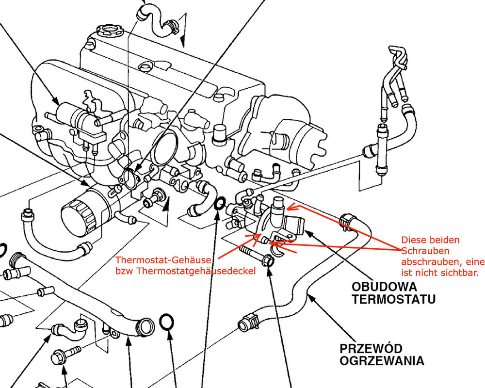

Meine Frage ist nun ( bitte nicht lachen) wo sitzt dies? Ich habe echt keine Ahnung...
also wenn Du mit so etwas probleme hast, bist du wirklich in der lage alles selber zu machen? Du weißt, das erste mal ist immer so heikel http://www.cosgan.de/images/smilie/liebe/a035.gif
also mein thermostat-gehäuse ist etwas anders aufgebaut deshalb gebe ich dir nur allgemeine tipps, also vorsicht!
So habe ich damals gemacht: https://www.accordforum.de/showthread.php/thermostat-auswechseln-ca5-13048.html
tipps: Du sollst eine thermostatdichtung benutzen wie die originale oder am besten original von honda, wie in der Zeichnung für CD7, ähnlich wie meine damals, siehe foto unten. nur solche dichtung dichtet richtig ab, alles andere in den müll.
ich habe leider nur ungenaues bild mit CE8-thermostat gefunden. er sieht aber ähnlich wie bei dem CD8 (bilder unten)
und nicht vergessen, zum schluss pin oben und beide schrauben des thermostates nicht zu stark anziehen (anzugsmoment anscheinend 12 Nm) da ansonsten kann gewinde im alu-gehäuse kaputt gehen und so was wäre eine katastrophe.
gruß :wink:
Thermostat from CE7-8-9_honda_accord_1996_PL.pdf
Thermostat from CD7_CD9_honda_accord_1994.pdf
